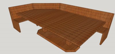

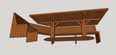

Dus tijd voor project twee, zijnde een eethoek. Ik was aan het denken van het in eik te maken. Zijn er specifieke dingen waar ik mee rekening moet houden bij eik? Is een andere houtsoort misschien en beter idee?
Hieronder heb ik de sketchup plannen gezet. Lijkt dit jullie stevig, of zou ik dat beter anders doen?
Dit is mijn tweede grote project, en ik stop graag veel tijd in de voorbereiding. Dan heb ik tijd om me nog vijf keer te bedenken en het toch volledig anders te doen.
Alvast bedankt voor de eventuele hulp. Geef gerust commentaar, zolang het maar niet is 'zet die plannen toch uit je hoofd, begin met een nachtkastje' ;)

Antwoorden op je vragen:
Eik is best een harde houtsoort. En als je de verkeerde planken koopt, zit je met warrige nerven en knoesten. En dat is lastig te bewerken.
Daarnaast kan Eiken ook best werken. Binnen en in een geconditioneerde omgeving valt het wel mee, maar 1% is toch een 1 cm op een meter.
En als je daar geen rekening mee houd, krijg je lelijke scheuren.
Je ontwerp ziet er aardig uit, maar zoals je ontwerp nu is vind ik het meer iets voor buiten dan voor binnen.
Je kan eens wat op 'stube en oostenrijk' kunnen googelen. En dan afbeeldingen, dan heb je veel voorbeelden.
Omdat het grote oppervlakten zijn, zou je ook kunnen kiezen om verschillende houtsoorten door elkaar te gebruiken of om de oppervlakten te breken door panelen te gebruiken ipv schroten-werk.
Succes, en als je tijdens het werk vragen hebt: kom maar op!
Groeten, Raymond

Op de foto ziet het er eigenlijk wel netjes uit.
Ik was wat gereserveerd omdat het hout op de sketch-up tekening donker is.
Eiken is wel goed te doen, maar let vooral op welke planken je koopt.
Probeer ze ergens te kopen waar je ze zelf uit de stapel mag pakken.
Dan kan je goed op de nerf en knoesten letten.
Je zou bijvoorbeeld voor grote oppervlakten ook gefineerd multiplex kunnen nemen.
Dat kan je met een echte eiken fineer er op kopen.
Dat werkt nauwelijks.
Dit samen met massief eiken.
