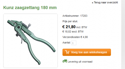

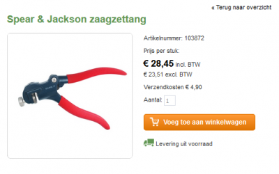

Enige andere tangen die ik gevonden heb zijn deze:
Beide verkrijgbaar bij Baptist. Iemand ervaring met deze tangen.

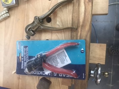

Met de tang van DS heb ik geen ervaring. Maar dei tang van spear en Jacksons wel. Dat is namelijk de Eclipse 77.
ikzelf gebruik de oude bronze versie van eclipse voor het zaag zetten ook voor m’n linten. Wel een geduld werkje!
Met een zetijzer gaat het een stuk sneller en deze kun je simpel zelf maken.

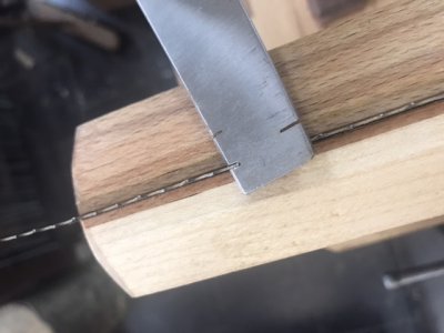

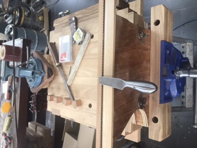

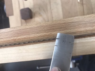

toevallig ben ik deze ochtend gestart met het zetten van een smal zaag lint.
hier wat foto’s
De moderne eclips heeft een vergrootglas wat wel handig is.
maar een zet ijzer is toch wel makkelijker en sneller alleen je moet de slag even te pakken krijgen.

Ik weet trouwens niet of zet ijzers nog in de handel zijn.
Ik heb er een aantal zelf gemaakt die op de foto's is van een rvs kaas meisje gemaakt. Ligt goed in de hand.
Aan de ene zijde 2 zaagsnede onder verschillende hoek en aan de andere kant een zaagsnede haaks (gewoon met ijzerzaagje) Je kiest een van de twee zet hem over de tand en beweegt het ijzer(zijwaarts) totdat de haakse inkeping paralel loopt aan het lint en je hebt de tand juist gezet.
Je kan het ook op gevoel doen maar je moet wel even oefenen op een constante zetting.
Groetnis, Roeland

ik heb geen ervaring met zaaglinten wel met het zetten van gewone zagen. Er bestonden 2 verschillende versies van de Somax zettangen. de één had een smalle stempel en de andere een bredere. Ik heb ze beide. Op beide staat hetzelfde : mg 250. De zettang met smalle stempel heeft een zilvergrijze kleur. Van beide was een versie met en een versie zonder vergrootglas te verkrijgen. Ik heb ze beide met vergrootglas genomen. Een week geleden heb ik nog een fijntandige (14 tpi )zaag geslepen en gezet en heb het vergrootglas weggeschoven. Het licht moet ook op die plaats binnenkomen en dat veroorzaakt teveel licht weerkaatsingen, zodat ik uiteindelijk toch weer minder zag. In het verleden heb ik wel met de vergrootglazen gewerkt. Steeds met dezelfde problemen van licht weerkaatsing.
Ik denk dat de Somax zettangen een kopie waren van de Eclipse. En dat bedrijf werd door Spear en Jackson overgenomen. Dat zal waarschijnlijk dubbele aanschaf zijn.
Ik heb ook nog twee oude zettangen die lijken op de Kunz. Ik heb er jozefzagen mee gezet. Voor fijne tanden is het geen goede zettang. Eén van deze tangen werd gebruikt om zaagbladen van diverse kaderzagen mee te zetten , door een vorige eigenaar van de zagen en de tang.
De bovenste zettang die je toont werd door Ulmia verkocht (Katalog Ausgabe 1976), of zelfs door Ulmia gemaakt.
Ik heb er geen ervaring mee.
