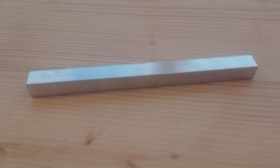

Voor degene die het intresseert, is dit misschien interessant.

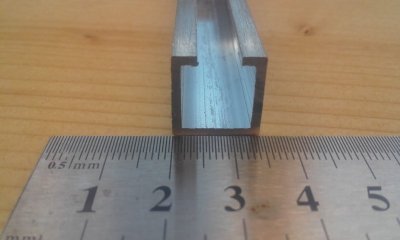

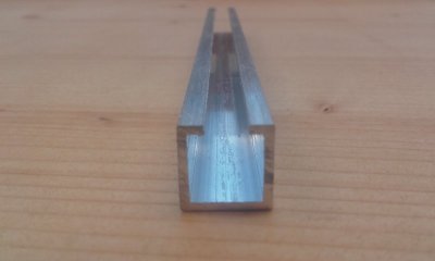

Ik was voor mijn nieuwe werkbank voor mijn afkortzaag op zoek naar een T-track voor mijn stop blok om deze makkelijk te kunnen verschuiven. Dwalende door een bouwmarkt kwam ik uit bij de aluminium profielen. Hier lag ook een vierkant kokerprofiel welke ik heb meegenomen om het één en ander uit te proberen.
Aluminium kokerprofiel van 15x15mm met een wanddikte van 2mm. Lengte 1 of 2 mtr. Voor ongeveer 3,50 euro per meter. Geen geld om er wat mee te experimenteren.

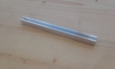

Een kort stukje koker om uit te proberen
En op de tafelzaag een sleuf er in gemaakt

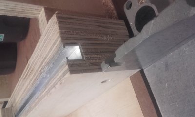

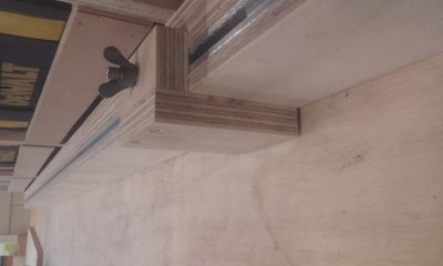

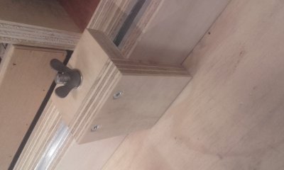

Geinstalleerd in de aanslag incl. stopblok. Ik heb een M8 bout iets bij geslepen om een mooie passing in de T-track te krijgen. Vleugelmoer erop en klaar. Simpel maar handig.
Om het glijden wat soepeler te laten gaan heb ik de aanslag en stopblok ingesmeerd met een waxinelichtje. Het glijd als een gek.
Het bevalt mij tot nu toe prima. En dat voor iets over een tientje voor 3 mtr t-track.
Sorry voor de gedraaide foto's. Weer even het beeldscherm op z'n zij draaien voor een recht beeld. :D

Mooie oplossing! Creatief en ziet er prima uit. Wat gebruik je nu in de track? Slotbout?

@ athanor. Ik heb deze profielen van de karwei. Gamma zal ze vast ook hebben. Multimate heeft ze niet.
