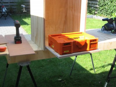

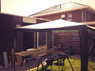

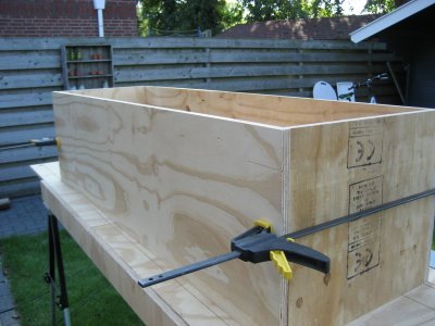

Het was mooi weer dus hop werkbank en gereedschap naar buiten en gaan.

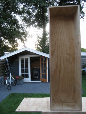

Na dat ik wat had gemeten de zaag maar eens in een plaat underlayment gezet (goedkoop en had ik nog liggen)
Na wat meten zagen en schuren verder begint het al aardig wat te lijken.

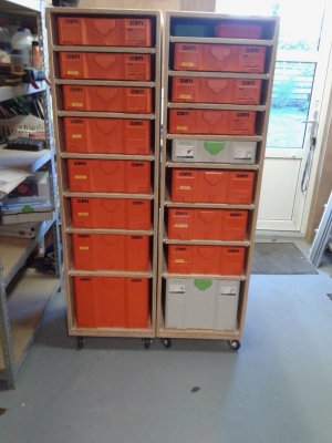

Nadat ik de lades op maat had gezaagd en geschuurd was eindelijk het moment daar.
De eerste laderail en systainer werden geplaatst.
Nu had ik ergens gelezen dat men op de onderste systainer een plaatje multiplex plaatste en vandaar de volgende rail ging plaatsen, nou dit heb ik geprobeerd maar wat een drama niets werd recht en haaks en tja wanneer kom je er achter.. als je ergens bij de bovenste lades bent en je niet uitkomt met je verdeling.. erg jammer.
Alles nog maar weer een keer los halen en meten met de blokhaak. (heb geen lr-32 systeem) Dit ging geweldig een halfuurtje later zit alle rail erin en konden de systainers geplaatst worden.
Nummer twee was zoals je hierboven kan zien snel gemaakt.

Ziet er zeer 'simpel'(niet negatief bedoeld) maar doeltreffend uit!
Heb je nog iets op de lades gemaakt zodat de systainers er niet af kunnen schuiven?
En gaat de klep nog open van de systainer zonder dat hij van de lade af hoeft?
Mooie ladegeleiders, waar heb je ze vandaan?
Goeie eerste post zo zou ik zeggen.

Hallo Ewoud,
Inderdaad geen hoogstandje als de mftc van benchworks maar het doet waar het voor is bedoeld :) en wie weet komen er nog modificaties. Moet toch ook iets te doen hebben deze winter :)
Op dit moment zit er nog niets voor of achter de systainers, hier is nog wel ongeveer 10 cm ruimte waar ik "voorraad" kan bewaren.
Ik overweeg om bijvoorbeeld met deuveltjes de achterkant te markeren waar de systainer dan gecentreerd tegen aanvalt. Of toch nog een lijstje aan de voorkant. Voor de werking is het echter niet nodig, de systainer blijft goed staan ook tijdens het "schuiven".
De systainers kunnen voor +/- 75% open ruim voldoende om je schroeven en gereedschap eruit te halen. Als ik iets meer ruimte tussen de lades had gehouden was 100% mogelijk geweest (les voor de volgende) Langere laderails waren geen optie wegens de (beperkte) ruimte in de garage.
De laderails heb ik bij Toolstation gekocht, zeer tevreden over en niet duur.
