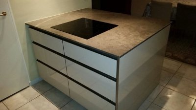

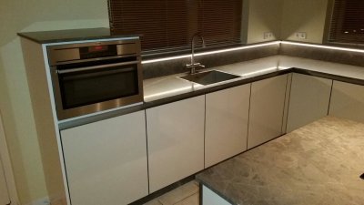

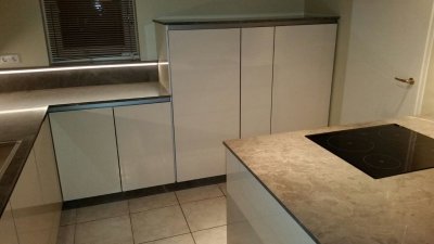

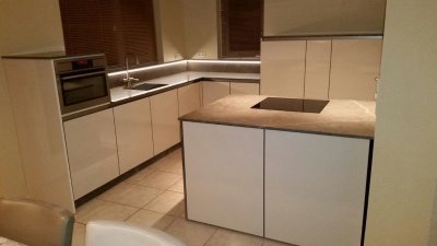

zelfgemaakte keuken afgerond. Wilde ik jullie niet onthouden
kiterraphael
28 feb 2011
134
48
boskoop
www.pmnewdesign.nl
De corpus is van wit spaanplaat 18 mm met abs voorzijde.
de deurtjes zijn mdf beplakt met hoogglans hpl met aluminium abs zijkanten.
blad is specieaal uitgezocht 2 cm dik natuursteen.
Hettich scharnieren sensey soft close.
lades 6 stuks hettich architec soft close
apothekerskast ook van hettich.
erg leuk om te maken en plaatsen.
en ledsrip in aluminium behuizing. Met optie voor 30 en 60 graden. Geen 45 is deze(die zijn er wel hoor)
Aluminium greeplijst met rvs look ook hettich.
plint onder keuken ook uitgevoerd in natuursteen zelfde als blad

Mooi ! Waarom geen plint aan de rug van het eiland ? Lijkt me risky bij het onderhoud.

Het is niet echt mijn smaak, lijkt sprekend op de keuken die mijn ouders hadden in de jaren '80, misschien daardoor.
Maar het ziet er in ieder geval perfect gemaakt uit.

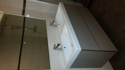

en moets ook nog 2 badmeubels maken
een van 600 breed en een van 1200 breed met lades
afgewerkt met gekleurd glas.
op dit meubel moet het glas nog geplaats worden met handgrepen.
