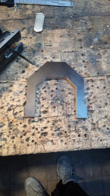

Eerst begonnen met een schetsje maken met de maten.
De maten vervolgens overgezet op een stuk betonplex wat ik nog had liggen.
Toen met de decoupeerzaag alles netjes uitgezaagd en randen geschuurd (niet de onderkant)
Zo moet het er ongeveer uit komen te zien.

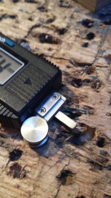

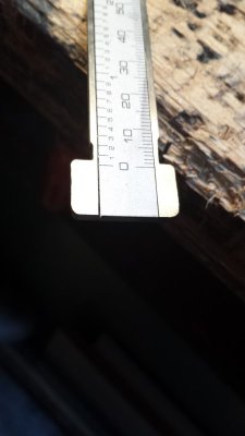

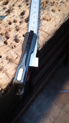

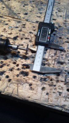

Nu even de schuifmaat bij trimmen met de dremel
Ik heb de bek van de schuifmaat afgeslepen zodat deze een beetje gelijk was en geen uitsteeksels meer had.

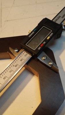

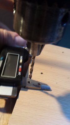

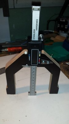

Voor de montage op de houten beugel heb ik in de bovenste bek twee 3mm gaten geboord.
De 3e schroef haakt net achter het kleine bekje en zo zit hij stevig vast aan de beugel.

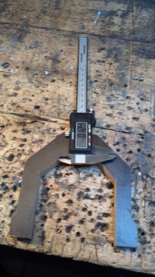

Het einderesultaat.
Hij kan max 100mm hoog meten en de maat tussen de poten is ook 100mm
