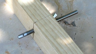

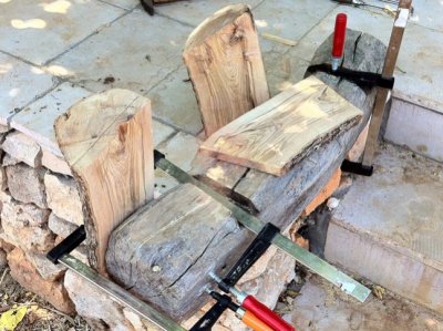

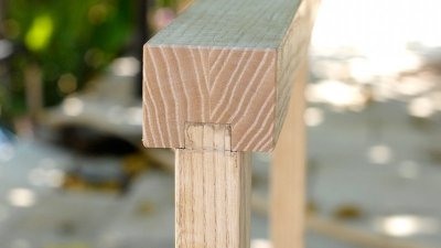

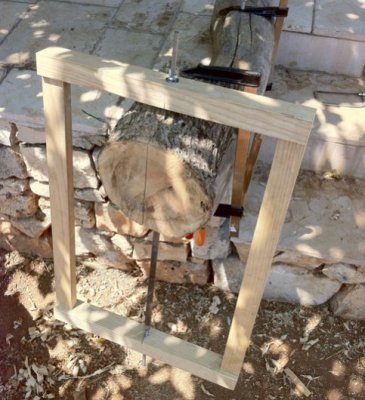

Na wat rondkijken op het net, zelf ook maar eens geprobeerd er eentje te bouwen.
Gemaakt van essenhout en in het frame zit een schulpzaagblad.
De houtverbindingen zijn niet verlijmd, het aanspannen van de zaag houdt het frame strak.
Het schulpen ging sneller dan ik dacht!

Simpel ontwerp. Less is more. Wat voor blad heb je hiervoor gebruikt. Merk, waar te koop, lengte. Tpi. Tot hoe dik kun je hiermee schulpen.

@Wim Kluck:
Deze van Dieter Schmid:
Japanese Ripcut Blade 600 mm
Pitch 2.8 mm
Blade thickness 0.6 mm
Kerf approx. 1.0 mm
Blade width 41 mm
Total length 600 mm
Distance hole center to hole center 570 mm
Teeth row length 540 mm
