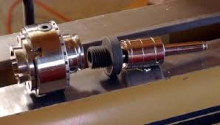

Soms zou ik het weleens makkelijk vinden als in het tegencenter ook een klauwplaat kan zodat ik het werkstuk aan 2 zijden kan klemmen , op het internet kan ik dit echter niet vinden, bestaat zoiets of moet ik zelf aan de knutsel ?

Nee hoor, daar hoef je niet te knutselen: een Oneway live (tegen)center met daar op een adapter met schroefdraad M33 waar je zo je klauwplaat op draait. Even zoeken op de website van de Houtdraaierij.

If you have a Oneway live center you can screw an adaptor on the threaded end that fits your chuck.
Some turners use this to remount the bowl etc exactly centered by keeping the turning in the chuck, unscrewing the chuck and then screwing that onto the live center, that works especially nice when using a vacuum setup
