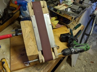

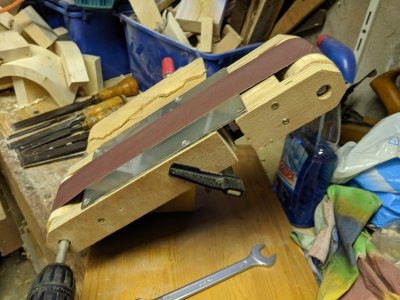

Op de open dag hout heb ik met interesse gekeken naar de demonstratie van de Sorby Pro Edge. Echter de prijs past niet in mijn budget. Daarom heb ik onlangs de slijpbanden los gekocht met het idee er zelf een bandslijper mee te knutselen. Het is eigenlijk de eerste 'machine' die ik probeer te maken.
Gisteren een paar oude beitels hersteld die volledig waren afgebeuld. Er ik heb (nog) geen geleiding op machine voor de hoek en de haaksheid en ik gebruik hem nu alleen om het groffe slijpwerk te doen zoals grote butsen uit beitels slijpen. Het afslijpen doe ik handmatig op een set diamantstenen.
Aandrijving is nu nog met de boormachine maar ik heb een electromotor voorhanden die ik er later op zal zetten.

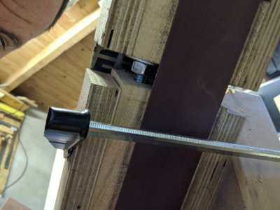

Opspannen en uitlijnen van de slijpband gebeurd met twee moeren die de twee aandrijfrollen uit elkaar duwt.
Voor het groffe werk, werkt dit uitstekend.
Groeten,
Thomas

Allereerst: netjes gedaan.
Maar wat is qua werking nu het verschil met een gewone bandschuurmachine die je op zijn kop monteert?

Bedankt voor alle reacties.
@welp75: inderdaad weinig verschil. De banden zijn wat langer en ik heb ook een van die speciale banden van Sorby en die passen uiteraard niet op een gewone bandschuurmachine. Deze draait ook niet zo snel als een bandschuurmachine.
