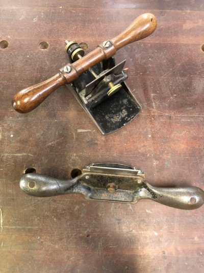

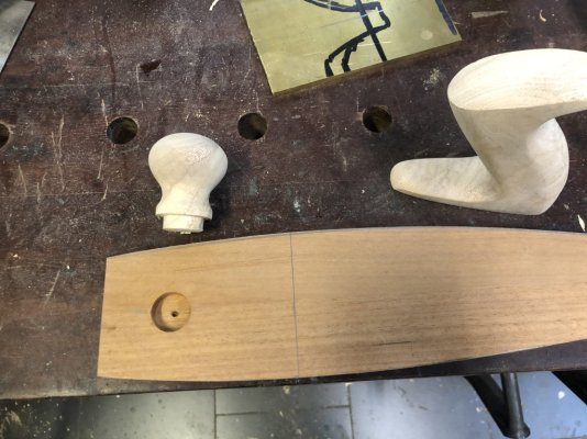

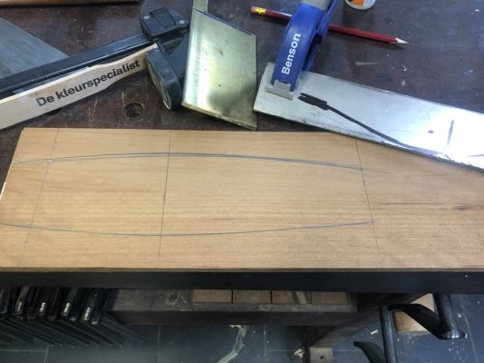

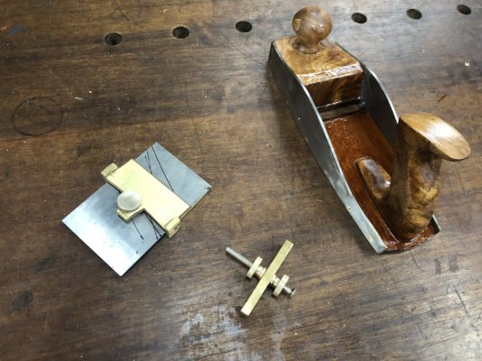

Een tijdje terug een schraapschaaf gebouwd a la Stanley #112 aangezien deze nauwelijks worden aangeboden en als aangeboden goud geld kosten.
Ik had natuurlijk wel schraap stalen en een Stanley #12 en #80 maar een model schaaf houd wat relaxter vast.

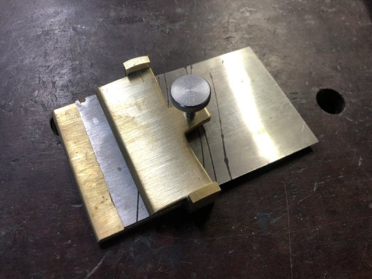

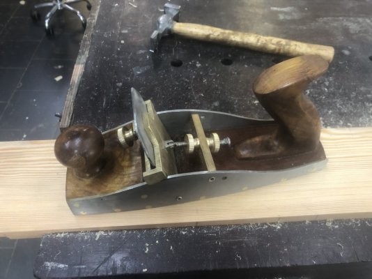

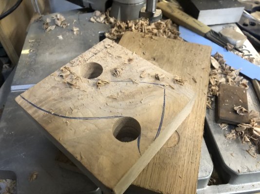

De schaaf is gemaakt van wat reststukken esdoorn met slaap(spalted), messing plaat, rvs plaat en metrisch draad en kartelmoeren.
Foto’s spreken voor zich:
De zool is van castana rosa een erg harde tropische houtsoort de infill aan de voorzijde is esdoorn met slaap.

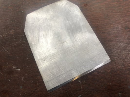

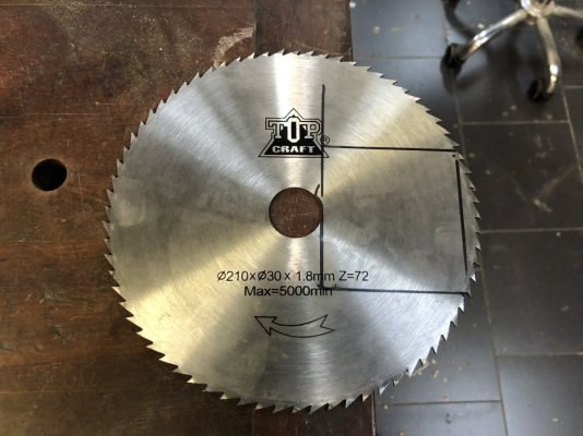

Schraap mes gemaakt van een hss cirkelzaagblad.
Het schraap mes is verstelbaar naar beide zijden.
Inmiddels heel wat metertjes hiermee geschaafd/geschraapt.
Groetnis,
Roeland

Knap gemaakt hoor, Roeland. Heeft deze schaaf dezelfde functie als een Stanley no. 80? Schraap je er ook naaldhout mee, zoals op laatste foto te zien? Of is het louter voor moeilijk te schaven loofhout bedoeld?

Mooi gemaakt Roeland. Complimenten! Ik ben wel nieuwsgierig naar de werking, wil je als je tijd hebt een filmpje plaatsen?
