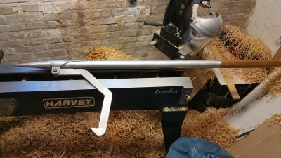

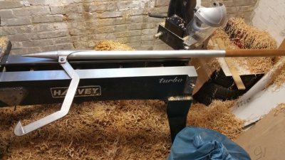

Nu ik de laatste tijd grotere schalen draai moet ik ook grotere stammen kunnen hanteren en heb na een beetje Google-inspiratie het volgende model gemaakt.
Ik heb hem gemaakt van aluminium, RVS en natuurlijk hout.
De steel is van een aluminium buis en een massieve aluminium punt en aan het uiteinde een houten verlenging.
De haak is geheel RVS.
Hier een kort filmpje van deze kantelhaak in gebruik.
https://youtu.be/Ck64yxV-rbM
In het filmpje rol ik een stam van 40 cm.
Maar ik denk dat een stam van 100 cm ook geen probleem zal zijn voor deze tool.
Kortom. ... ik ben zeer tevreden. ....en mijn rug ook
