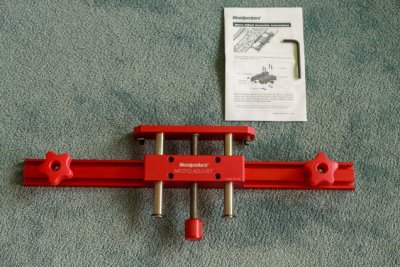

Bij Woodpeck zag ik een mooie oplossing voor de montage van een bovenfrees onder een freestafel, maar wel aan de prijs. http://www.woodpeck.com
