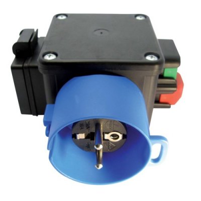

Je kunt het oplossen door met een klem de frees in de "aan-positie" te houden en de stroom via een beveiligde schakelaar te lopen.

Voor de veiligheid zou ik toch liever de beveiligde schakelaar van blazoen gebruiken.
In het geval van spanning uitval gaat na herstel daarvan de bovenfrees niet plotseling draaien.
Mvg.:)
Moet eigenlijk verplicht zijn, neem geen risico met de veiligheid om een paar euro. Ben benieuwd hoe je freestafel er uit komt te zien.

Een beetje hulp schaad nooit. Op gekochte freestafels is een nulspanningsschakelaar verplicht. Het eerste wat ik op mijn zelfbouw freestafel monteerde wat deze schakelaar.

Zo'n schakelaar gaat er inderdaad wel komen.

ziet er goed uit, je sluit de schakelaar aan met een verlengsnoer, die komt in het stopkontakt (Wcd), verlengsnoeren hebben inderdaad een contrastekker.
Als die firma levert wat ze zeggen, zou ik inderdaad hier voor kiezen
