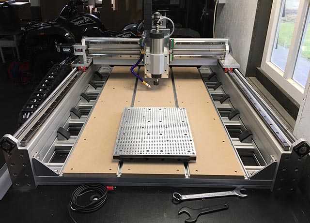

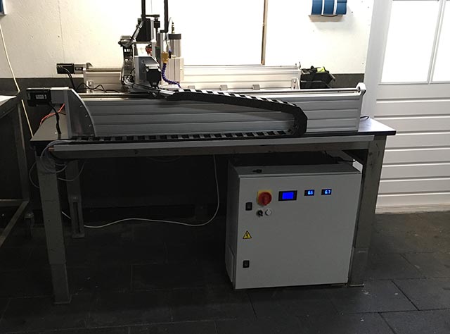

En hier ook een zelfbouwer, eerst een paar onderdelen gekocht en daar een werkend verhaal van gemaakt, zeer leerzaam en niet al te duur. Daarna de opensource van cnzone.nl gebouwd.
@Eric het gaat er maar net om wat je wilt frezen, welke snelheden, en vooral welke herhaalbare nauwkeurigheid. Zoals met iedere hobby je kan het zo duur maken als je wilt ;)
deze is met closed loop stappenmotor (geen stappenverlies mogelijk), volledig van aluminium, 2,2kw frees, pokeys aansturing, mach4 als software. Ik teken/ontwerp met vectric aspire.
ik zou iemand in je omgeving opzoeken (ik weet niet waar je woont) die je wat kan laten zien in praktijk, dan kan je beter beoordelen of jouw ontwerp goed voor je is.
Ik woon in lelystad, Maar reis voor het werk het land af, werk in Waddinxveen en Amsterdam.
De jouwe ziet er ook best groot en stevig uit, maar geen stof afzuiging? of kijk ik verkeerd?
