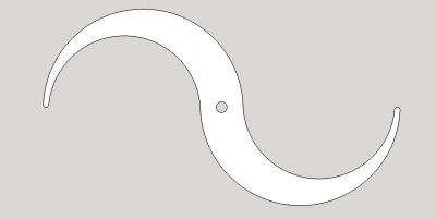

Hallo,
Ik wil zelf meetgereedschap maken.
Dit model wil ik uit RVS plaat zagen.
Nu is mijn vraag..... wie weet hoe dik de plaat moet zijn ?
Zelf denk ik 2 mm.
Peter.

ik denk van niet
nu zal je denken, wat moet ik daar nu mee, maar dat dacht ik bij het lezen zonder enige maten
word dat ding 20cm of 150cm....daar zal de keuze van de dikte mee staan of vallen

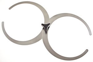

Ik zou aluminium nemen - 4/5 mm laat zich prima met een decoupeerzaag en een aluminiumzaagblad zagen. RVS lijkt me al heel wat lastiger.
Tussen de 2 delen doe je een dun laagje teflon (ik had daarvoor een oude antiaanbaklap van de oven) met wat vet her en der, bout met borgmoer er door, klaar.
Mijn ervaring is dat voor een voeler van 90 cm lang 5 mm aluminium te slap is.

Iedereen en niemand.......
Het moet dit worden...
Nico..... Dankje, ik wil ook eentje van 50cm maken dus maak ik die van 3,0-3,5 mm
Juriaan...... we hebben op mijn werk een beest van een lintzaag (voor metaal) RVS van 3mm merkt dit beest niks van :)
Als er nog meer mensen een vergelijk kunnen aandragen hoor ik dit graag.
