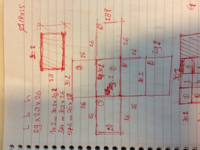

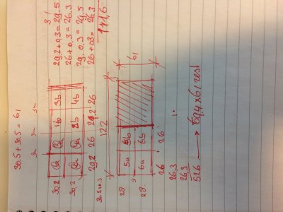

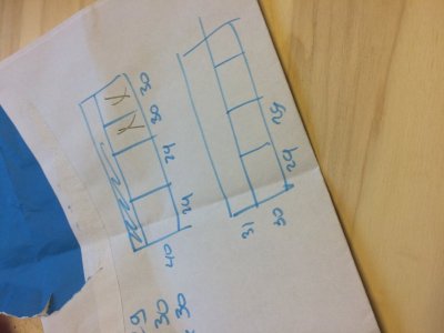

Een deel van mijn powettools is zonder doos geleverd en iik wil dus een viertal dozen maken zodat ik alles netjest opgeborgen heb. Vanavond in het vliegtug uitslagen lopen schetsen en de stukken zo slim mogelijk uit 61x122 platen multiplex gehaald.
Ik vraag me echrter nu af of de 6,5mm plex die ik heb gehaald niet net te licht is. De hoeken zal ik inwendig al versterken met 18x18 multiplex en waar de scharnieren komen zal ik ook tweede laag moetten aanbrengen anders hebben de schroeven te weinig vlees om zch vast te bijten. Idem voor handvaten.
Iemand nog tips?

Ja, lang geleden begonnen als werkvoorbereider:) en heb me de vijf P's goed ingepeperd gekregen. Proper Preparation Prevents Poor Performance
Heb uurtje lopen schetsen en zag dat ik bij de dikte van het hout nog een beetje moet aanpassen omdat de nominale dikte 6.5 is en geen 6mm:)
Met deze schetsen kan ik het hout ook nog makkelijk grof op maat laten zagen bij de bouwmarkt.

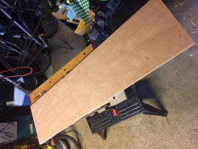

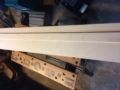

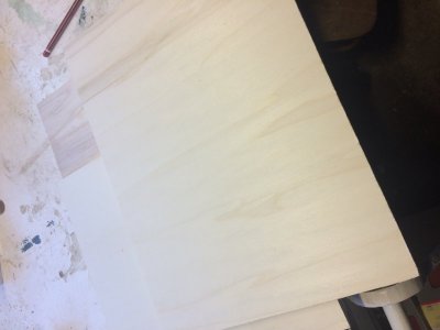

Eerste fotos
1 - eerste geleider gemaakt voor cirkelzaag
2 - hout gezaagd, viel me nee
20170415_074053436_iOS.jpg20170402_180404289_iOS.jpg20170415_195855582_iOS.jpg20170415_201454284_iOS.jpg

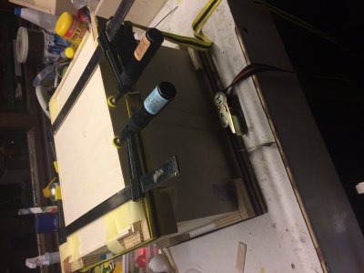

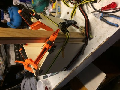

3 - zijkanten in elkaar gelijmd

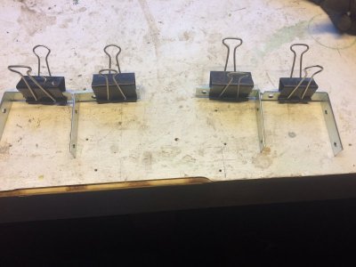

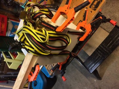

Eerste bevindingen
- 6mm is lastig werken
- hoekstaal met spanband gaat goed
- hoekje met klemmen werkt niet lekker
- op maat zagen is lastig met cirkelzaag. Tafelcirkelzaag of bouwmarkt is waarschijnlijk betere keuze
Update volgt volgende week, hoop ik����

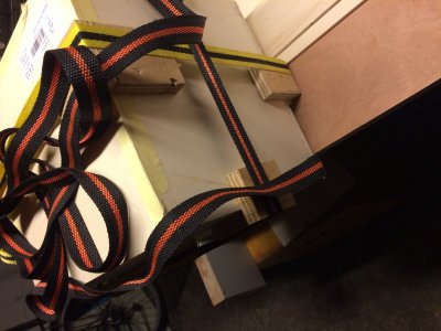

Ziet er al zeer netjes uit. Gebruiken wat je voor handen hebt komt me bekend voor.
Kleine tip indien je met spanbanden werkt om een vierkant object te spannen: Zaag je een cirkel uit van diameter 20-25cm. zaag in het midden een vierkant uit van 8 op 8 cm. Deel het overgebleven deel nu op in 4 gelijke stukken. Op deze manier kan je mooi een spanband rond je werkstuk spannen.

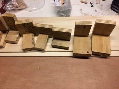

Dank je voor je tip, ben vanmiddag zelf met iets anders aan de slag gegaan

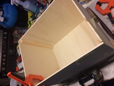

Ik heb een stuk afval 18mm multiplex in stroken gezaagd en daar deze hoekstukken van gemaakt. Misschien nog een inkeping erin frezen zodat de spanband niet weg glijdt, Maar het werkt:
mk23
12 okt 2016
1.432
317
omgeving Rotterdam

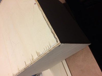

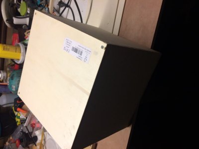

Dit is de eerste geworden. Nog geen idee wat ik ermee ga doen:) bodem en deksel zitten er nu op en het past nog aardig ook.
Ik heb met de bodem als referentie van de bovenkant 2cm afgezaag zodat dat boven en onderkant recht zijn.
De bruislijm heb ik weg kunnen schuren en waarom het multiplex daar zo uitgebroken is? Geen idee. Ik dacht dat het blad beschadigd was omdat ik net de bovenkant van het frame van de workmate had geraakt, maar bij alle andere stukken is het goed gegaan.
Volgende vraag is hoe ik het deksel ga bevestigen. Zelfs met een tweede strook 6,5mm plex heb ik maar 13mm dikte om een piano Scharnier o.i.d. te bevestigen en ik will ook iets van een sluiting erop maken.
Volgende kistje wordt wat rechthoekige zodat mijn cirkelzaag erin past.

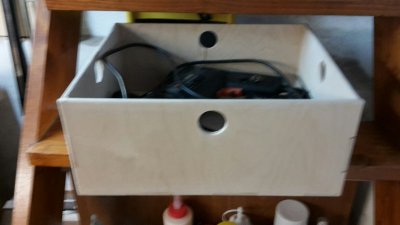

Vanavond had ik wat Me time nodig:) Dus toen onze zoon eindelijk op bed was ben ik de Garage in gedoken en heb een tweede kist met aangepast ontwerp gemaakt.
Na mijn geknoei met maten heb ik het dit keer simpeler gehouden. Niet alleen maatvoering maar ook beter in elkaar te zetten omdat ik nu tegen de bodem liet klemmen. In twee uurtjes alles gezaagd en gelijmd. Was heerlijk ontspannend om te doen.
Het eerste kistje heb ik ook open gezaagd en de zaagsnedes kwamen elkaar tegen:)
Morgen hopelijk alles doorzagen en twee stroken inlijmen zodat de (piano)scharnieren beter vast geschroefd kunnen worden.
