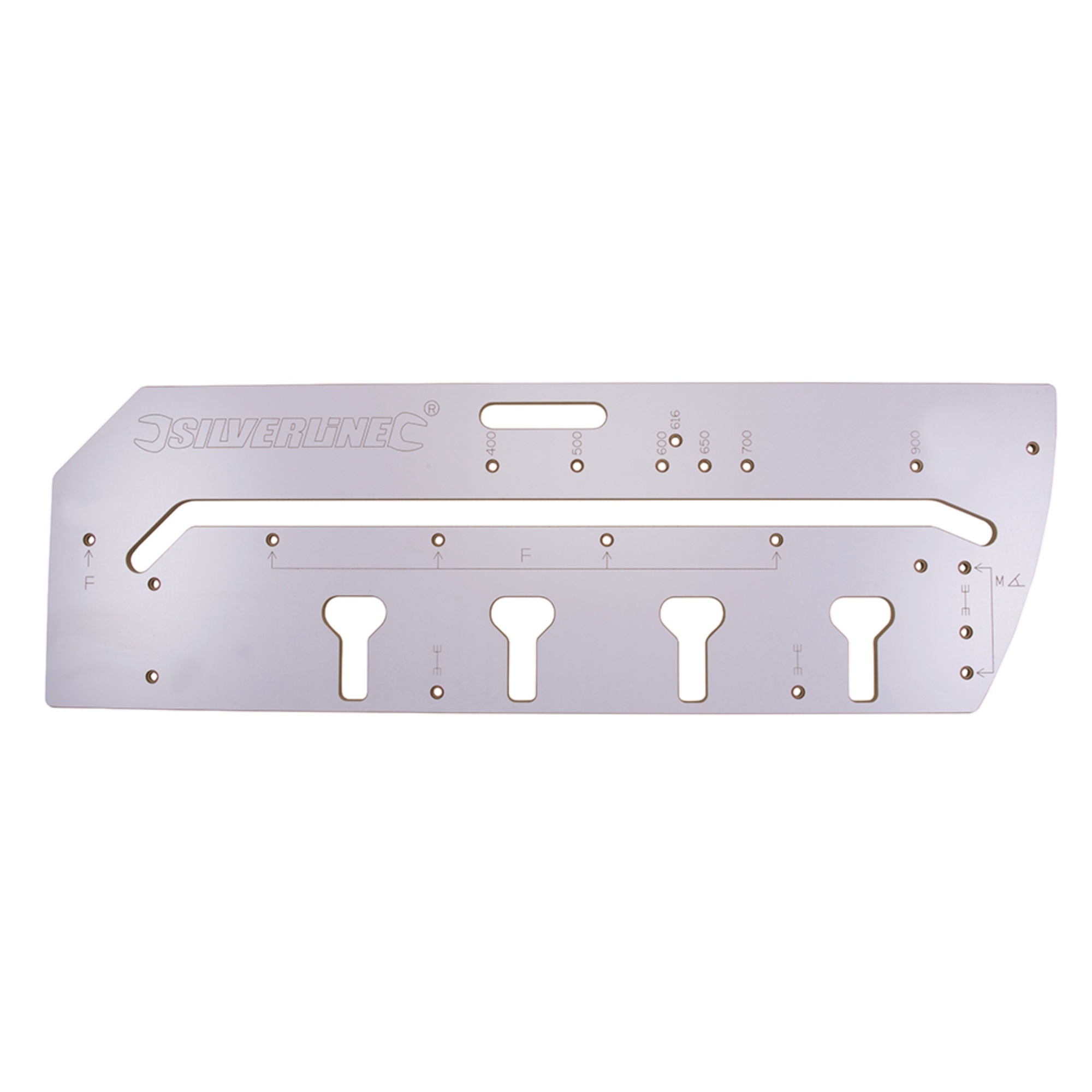

Als je er niet je werk van wil gaan maken, heeft silverline een mal en een bijpassend setje frezen. Je hebt een 30mm copierring nodig en een freesmachine met een flink vermogen en spantangen in inch maten.

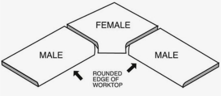

Een vraag over de vrouwelijke hoek. Deze wil ik gaan proberen te zagen en niet met mal frezen.
Klopt het dat de beide hoeken 135graden zijn?
En bestaat er een manier om uit te rekenen hoe dit precies uit te meten en te zagen?
Het is de male hoek + 90 graden, ervan uit gaande dat de muren haaks op elkaar staan.
Persoonlijk zou ik eerst de male hoeken zagen, vervolgens de bladen op elkaar leggen, en met een scherp aftekenmesje deze aftekenen op het female gedeelte.
Maar zagen zal een minder nauwkeurige aansluiting opleven dan frezen. Door middel van frezen krijg je alles echt mooi recht en haaks. Suc6 met je klus!

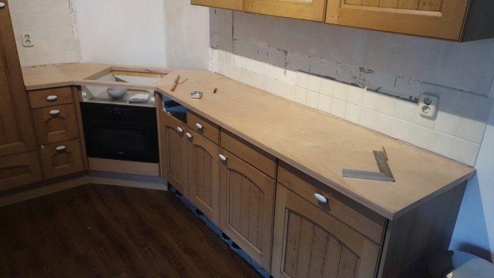

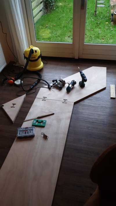

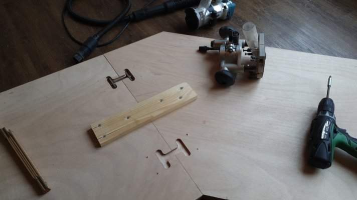

Het is alweer even geleden maar hier een update voor de mensen die mij geholpen hebben met adviseren 😁

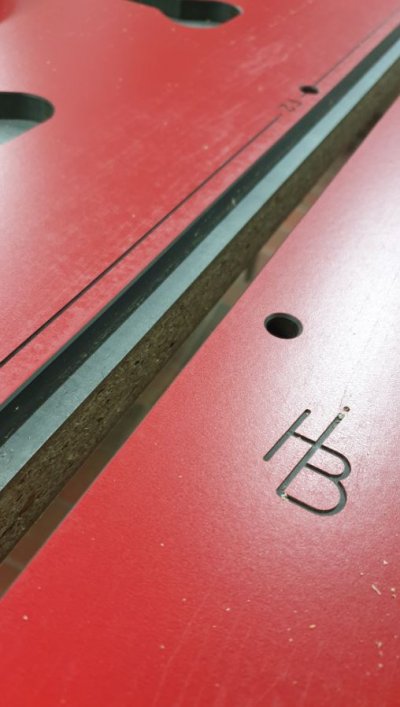

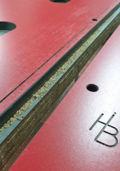

Even voor de volledigheid:
De meeste van zo'n (of zelfs alle?) mallen vragen een freesbit van 12,7 inch diameter, maar de diameter van de spantang maakt uiteraard niet uit. Als je in vele ondiepe gangen freest heb je ook geen flink vermogen nodig, ik heb het zelf met een 1400 watt bovenfrees gedaan aan 7-8 mm per keer.
Verder vond ik ook een goede tip online toen ik mijn mal voor de eerste keer gebruikte. Je hebt met je kopieerring ongeveer 1 mm speling tov de mal. Je kan dus best in meerdere keren de plaat doorfrezen tegen de buitenkant van de opening in de mal, en als fijnafwerking de laatste freesbeweging over de volledige diepte tegen de binnenkant van de opening. Wat beeldmateriaal:
