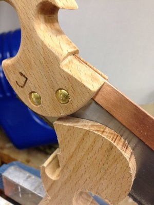

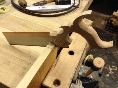

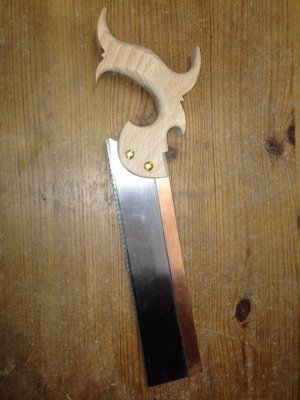

omdat dit voor mij de eerste keer is heb ik eerst een proef zaagje gemaakt om te kijken welke problemen ik tegen zou komen.

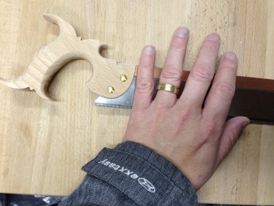

Zaagje is in kindermaten dus voor mijn zoon en dochter ( 6 en 8)
in elkaar geknutseld van standaard zaagblad van de praxis ( in 2 stukken geslepen) een paar patent schroeven, een stuk koper buis ( ala roeland) en een stuk afval beuken van de werkbank
Moet hen nog wat fijner schuren en in de olie zetten

Zo, dat is serieus speelgoed. Als ze later toch 2 linkerhanden blijken te hebben ligt dat zeker niet aan Pa.
Door gebruik te maken van een bestaand zaagblad heb je voor een praktische oplossing gekozen waartoe ik zelf ook geneigd ben: een zelf en naar eigen smaak samengesteld stuk gereedschap, met optimale gebruikmaking van de moderne zet-, slijp- en hardingstechnieken.
Natuurlijk, zo'n gehard blad is niet of nauwelijks zelf te slijpen. Maar mocht het ooit stomp worden, dan zet je er gewoon een nieuwe in. Daarvoor gebruiken we immers schroeven, in plaats van geklonken of verlijmde verbindingen.

Heel netjes! Dat koper, dat klopt wel lekker makkelijk plat, maar voor je productie zou ik toch dikker messing zoeken. Een zwaardere rug helpt bij het zagen.

@ seek, Ik heb inderdaad al messing liggen. Koper is zelfs zo zacht dat als je het niet precies gelijkmatig klopt het rond gaat staan (en dan bedoel ik in de hoogte van het zaagblad, wat erg vervelend en moeilijk te corrigeren is)

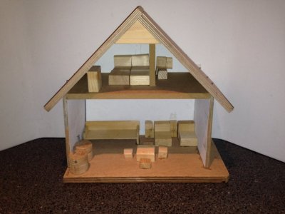

Mij kinderen spelen hier niet mee maar zagen we echt hout mee om mee te knutselen, mijn dochter heeft een tijdje geleden een poppenhuis gemaakt compleet met meubels waarvoor ze het hout zelf heeft gezaagd

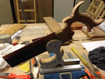

Zaagje gegraveerd met de beginletter van mijn dochter, mijn initialen en een jaartal, n meteen gebruikt om het handvat van zaag 2 voor mijn zoontje te zagen :)

Handvat klopt, tekeningen komen van jou:)
Bankschroef is een heuer, gaan de kinderen als ik uit de tijd ben idd ook nog kunnen gebruiken!
