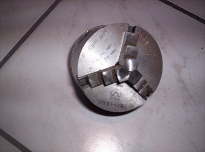

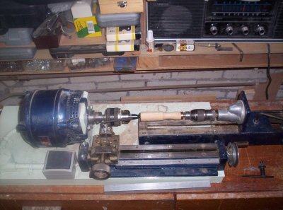

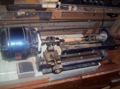

wil jullie mijn zelfgemaakte beitel handvat draaibankje tonen.
Ik heb alle onderdelen gekregen bij verschillende sloperijen en oud ijzerhandels, het heeft mij enkel een paar nieuwe bouten, moeren en verf gekost!

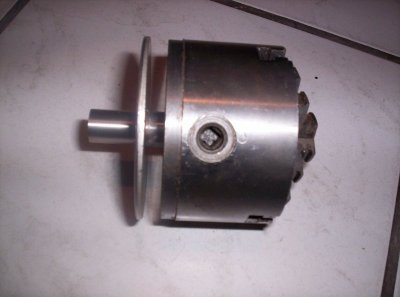

Er zit een koppelstuk op de as van de 1,5PK motor om de boorkop of verstelbare bek te kunnen gebruiken.
mijn beitelsteun zit in de gleuf van de spindel, zie dat hij niet op de foto staat, is weg om verchroomd te worden.
Ben alleen nog op zoek naar een stukje draaibeitel metaal van 8x8x40MM ongeveer om overlangs rond te kunnen draaien

De achterkant van een hss boortje 8 of 10 mm is prima te verslijpen tot een goed draaibeiteltje. Mooi machientje man, ga je productie werk doen? In het laatste geval zou je er een kopieerrichting op kunnen maken.
marplesfan21
22 dec 2013
112
Zaanstad
Hallo,jongens bedankt voor het compliment!
Jaap,daar had ik nog niet aan gedacht één "boortje"!!, nou nee geen productie hoor meer voor mij zelf en misschien voor een kennis of misschien een forum lid.
Ik hoorde laatst dat je er mooi pennen mee kunt maken.
Er is ook een mogelijk om er blokken onder de steunen te plaatsen krijg ik meer ruimte om breder(dikker hout) te draaien , ach ik zie wel,..misschien hier nog tips?
