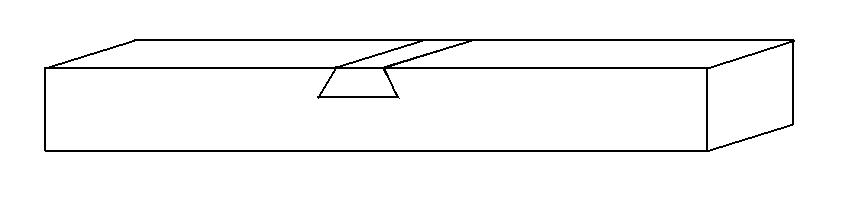

Ja ik denk dat ik dat ga doen. De dikte van het hout is maar 27 mm als ik daar gaten in boor
van 19 mm dan ben ik bang dat het hout gaat splijten als er spanning op komt, dus lijkt het me beter om ""Seek"" natevolgen. of zie ik het verkeerd??
groetjes
janvandijk
1 okt 2008
342
Daar heb je een goed punt, misschien is een dergelijke oplossing dan wat?
placebo
12 jun 2009
388
54
Ja inderdaad lijkt mij dit wel een goede oplossing, de uitsparing dus aan de binnenkant.
bedankt voor de tip je gaat het terzijnertijd zien.
