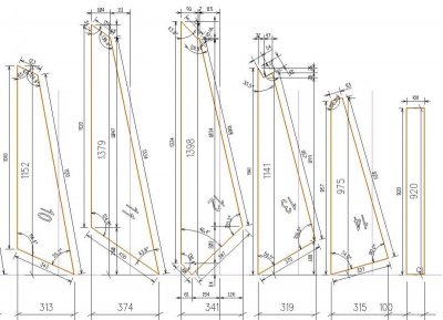

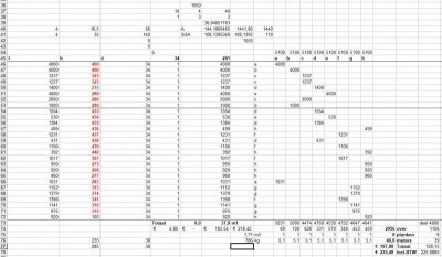

Ik heb m'n trap eerst in CAD uitgetekend. Elke trede vervolgens voorzien van maatvoering. Met een elektronische gradenboog kan je alles makkelijk aftekenen en nauwkeurig op maat zagen. Als je nauwkeurig werkt is het goed te doen. Wel goed verdiepen in de techniek van uittekenen en plaatsen. Bij een kwart heb je te maken met randafstanden op de spil. Ik heb veel gehad aan oude timmermans boeken. Ik heb een harmonische verdrijving gebruikt, die loopt veel beter en ziet er mooier uit.
Het benodigde hout heb ik in excel uitgewerkt:

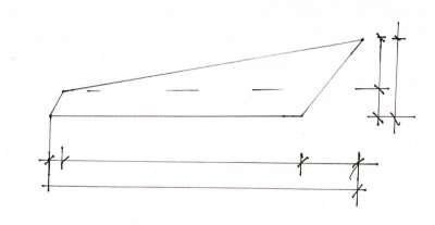

je maakt het jezelf erg moeilijk als je met hoeken werkt.
Het is veel makkelijker om als terug te meten naar rechte lijnen en dan de lengte van de schuine lijn als controlemaat te gebruiken.
als je de onderstaande maten weet kan je een trede tekenen met een haak en een duimstok of passer

Er zijn meerdere manieren om zoiets uit te tekenen. Bij mij werkte het met de hoeken uitstekend. Erg nauwkeurig ook.
Hier de link naar het topic over mijn trap. Staan best wat tips en links in.
