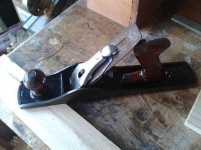

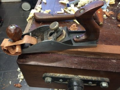

Nu ik veel positieve berichten lees over het nieuwe schaafmes ga ik er ook maar eens aan beginnen. Ik wilde eigenlijk een low angel schaaf gaan kopen maar zie nogal tegen een prijs van 150 of meer op. Mijn inspiratie komt eigenlijk van een filmpje dat Roeland gepost heeft.
https://www.youtube.com/watch?v=CgrdT62mRhA&feature=youtu.be
Ik heb zelf een NO 5 als donor.
Dit is een merkloos model, het is geen topschaaf maar dat is ook eigenlijk geen probleem. De wangen staan niet haaks op de bodem en zijn ook een beetje krom. Het binnenwerk er uitgehaald. Roeland heeft er zelf de boor op gezet maar ik heb het maar gewoon uitbesteed...... ken je grenzen en kunde :eek: onkunde.

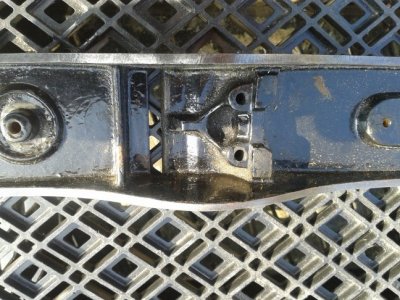

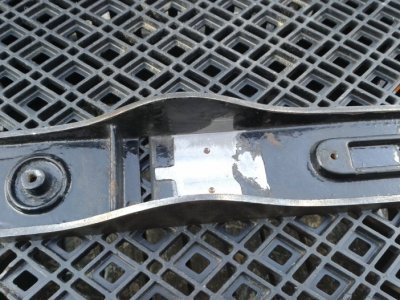

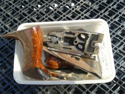

Ben weer een stukje verder met het verzamelen van ideeën. In de tussentijd is de schaaf gestript van het overtollige ijzerwerk.20150409_110350.jpg
Dit is zoals ze het noemen de klassieke bedrock bodem ( maar ik kan het mis hebben) De bodem is mooi vlak, met een klein roestspoortje. Daar moet ik toch nog met het schuurpapier tegen aan.

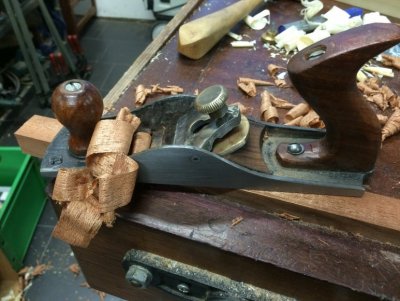

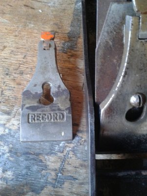

Ik heb nog wat extra spulletjes in de schuur opgeduikeld,heb nu eenmaal een voorliefde voor Record.
Omdat ik Het hellemaal naar mijn zin wil hebben loop ik met het idee rond om de knop en de greep te vervangen. Niet alleen het hout maar ook het model. Daar heb ik al heel veel afbeeldingen van gevonden en bewaard.
Ben bij mijn oude buurman langs geweest. Wij hebben een paar dingen gemeen. Een daarvan is dat we beiden NIKS kunnen weggooien.

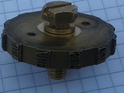

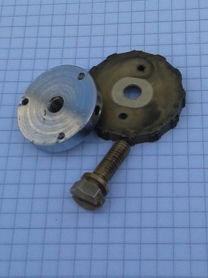

Ik vond er deze onderdelen om de dekbeitel vast te draaien.
Er moet nog wel wat aan gesoldeerd worden maar ik had dit in mijn handen en was gelijk verkocht.

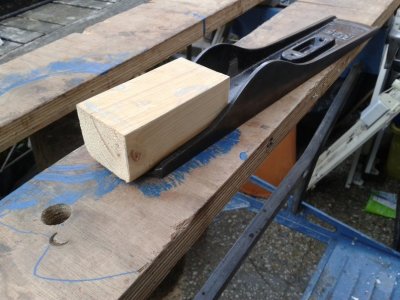

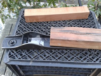

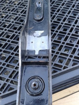

Bezoekje aan de metaalbewerker gebracht. De bodem is nu uitgevlakt en mooi egaal en haaks op de bodem.

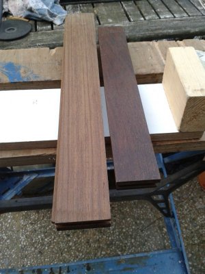

Nu begint de zoektocht naar het juiste hout om er echt iets speciaals van te maken.
Deze had ik al gevonden in de schuur. Omdat ik nog al eens in Zwolle kom heb ik hier en daar nog wat stukjes liggen. :p Nu ben ik nogal slecht met namen en soorten herkennen dus vaar ik blind op de kennis van het forum.
Dit moet Wenge zijn, mischien ook een idee. Omdat het mes nog onderweg is heb ik nog geen verder keuzes gemaakt. Wel word de wig voor het mes 12 graden. 20150420_185029.jpg

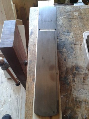

Okay okay.......het werk heeft even stil gelegen.

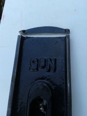

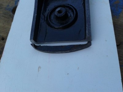

Terug van de vakantie was eerst de tuin aan de beurt enz enz enz. Maar het is geen reden om verder te gaan. Ik heb de zaag in de zool gezet.
Om er een iets andere draai aan te geven lijkt recht mij mooier als rond. Weet niet zozeer waarom maar het is maar een idee. Het mes is binnen en ik ben een beetje met de wig aan het puzzelen. die gaat niet zo een twee passen. om nu niet te veel weg te vijlen moet ik eerst puzzelen.
