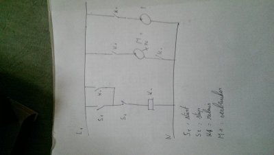

Ik heb het schema even getekend zoals we op school hebben geleerd.

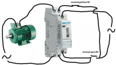

Maar voor kleinere vermogens zou ik gewoon een kant en klare oplossing zoals De Haan gebruikt heeft kopen.
Tenzij je de onderdelen hebt liggen gaat zelfbouw met losse componenten meestal duurder zijn.
