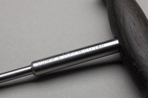

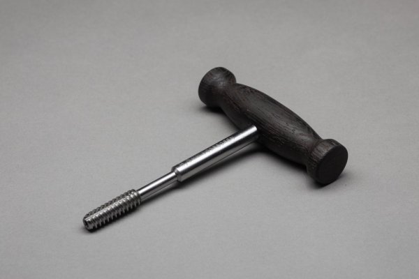

Voor een project ben ik een 10mm houttap nodig.
Altijd weer een leuke uitdaging zoiets nieuws.
Alles gedraaid en gefreesd op een 120 jaar oude trapdraaibank!
Boren gedaan op een hand aangedreven kolomboor.
Tekst gegraveerd op een handbediende graveermachine.
Voor dit project was geen electriciteit nodig😎
Gebruikt hout is wenge opgediept uit de container bij de kringloopwinkel.
Eigenlijk zou ik het staal nog moeten harden, maar dat gaat mijn kunde nu even te boven.
Wil ik me nog wel in gaan verdiepen voor toekomstige projecten.
Triek77
26 jan 2024
441
339
Schouwen-Duiveland
Harden is wel een dingetje hoor. Ik kan het eventueel wel voor je doen mar dan heb ik wel soort metaal nodig van je want iedere hardbaar staal heeft een eigen hardheids receptuur.
Is het van gewoon constructie staal gemaakt is het niet te harden in ieder geval.
