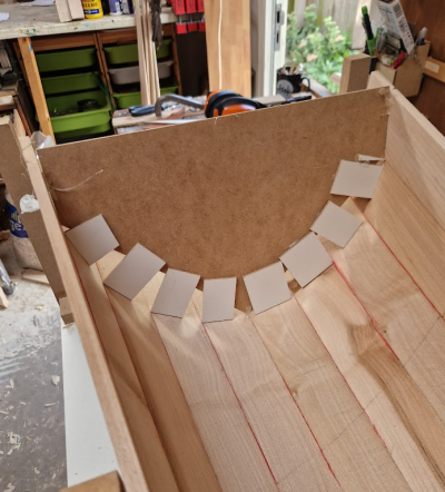

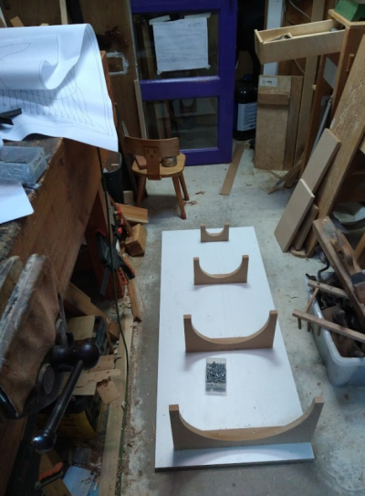

Ik ben niet alle stapjes lineair doorgegaan. Ik heb eerst maar eens de lijmmal gemaakt voor de klankkast, om een beeld te krijgen van hoe groot de harp zou worden:

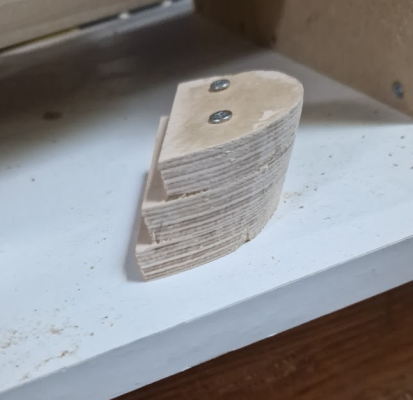

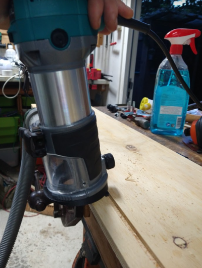

Die halve cirkels heb ik gemaakt met de nieuwe Katsu router. Super leuk ding, ook mooie 3D-print ontwerpen voor te krijgen voor accessoires. Een ding heb ik zelf gemaakt; ik ga de achterkant opbouwen uit losse stroken hout ("staves"), die onder een vaste hoek verlijmd worden. Daar heb ik een hulpstuk voor gemaakt. Eerst langs een lange kant van een plaat een 8mm spoor frezen, daarna kan ik vanuit dat spoor een hoek naar binnen frezen.

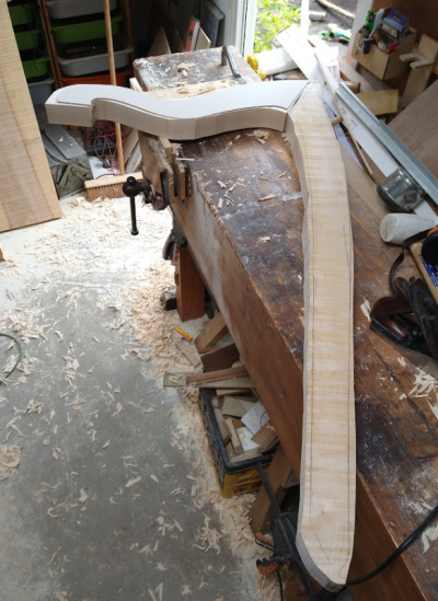

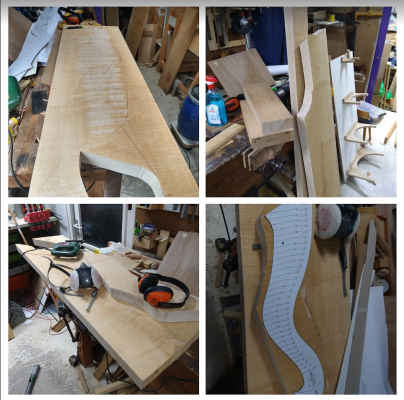

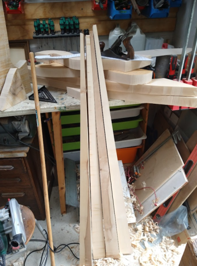

Daarna een afspraak gemaakt om hout op te halen bij Rick van @MasaveHout in Zwolle. Superfijn geholpen met esdoorn voor de kast en Sitka voor het klankbord. Met de decoupeerzaag (zo, die was ook lang niet gebruikt!) de eerste stukken eruit gehaald
En met de lintzaag iets de vorm verfijnen. Zo. Dit wordt een harp. Wat kan er nog misgaan :ROFLMAO:?

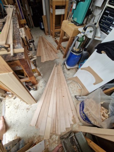

Alle onderdelen tot dusver bijelkaar:

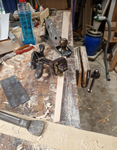

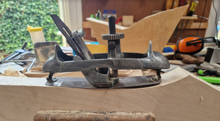

Jeetje @Nerf , kan je dan zo lang met 1 ding bezig zijn? Nee, lezer, dat kan ik inderdaad niet. Dus ondertussen had ik nog in Duitsland een "Schiffshobel" gekocht. Beetje monstreus ding uit aluminium, zie ook Meld hier je oude nieuwe handgereedschap . Maar uiteindelijk aan de gang gekregen, en handig voor de binnenkromming van de pilaar:

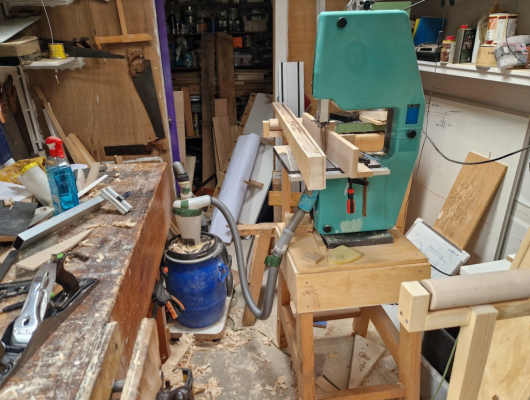

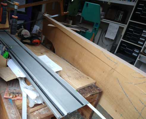

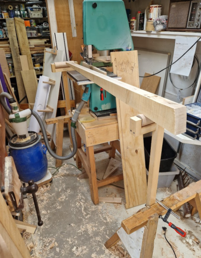

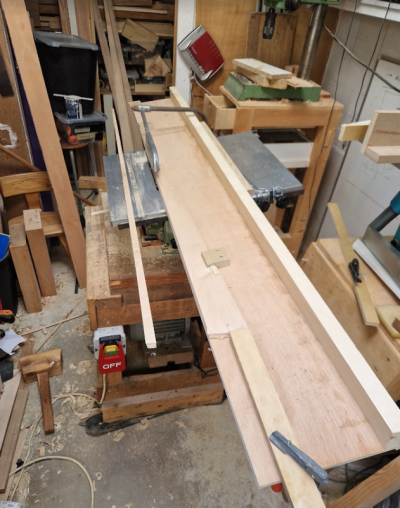

Terug naar de staves. Die moeten natuurlijk dunner worden dan 1 plankdikte. Een tafelzaag heb ik niet, maar zou ook teveel zaagverlies geven (denk ik). Dus een setup gebouwd om mijn lintzaag. Hier heb ik echt heel veel van geleerd. Ik heb de lintzaag al jaren, maar nog nooit zo nauwkeurig moeten instellen. Veel gehad aan filmpjes op YouTube, vooral om de drifthoek te meten door eerst een stuk langs een haakse liniaal te zagen, en dan de fout op te meten.
Omdat die staves zo lang zijn en het esdoorn best zwaar heb ik rolbokken nodig. Maar die heb ik niet. Gelukkig heeft de Action deegrollers voor 3 Euro en heb ik schragen en vurenhout en schroeven en lijmklemmen:
Ging dat dan in 1 keer goed? Nee. De eerste zaaggeleider was niet haaks met het blad ("Duh @Nerf !"), en gleed tijdens het zagen heeeeeeel langzaam weg. Dus: nieuwe zaaggeleider, en iedere keer na een plankje zagen het restmateriaal weer vlakken met de No.5
En zo eindigen we met veel plankjes:
In ieder geval genoeg voor 1 harp, heel misschien ook de tweede. Maar ik denk dat ik nog een keer bij @MasaveHout langs moet om nog een klein beetje extra te halen. Volgende stap: de zijkanten in verstek frezen (of ga ik toch een hele lange futselplank maken? Ik weet het nog niet....).

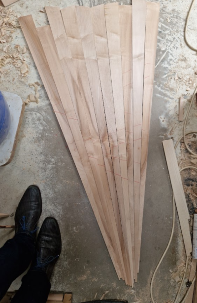

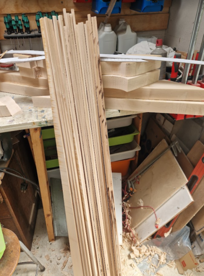

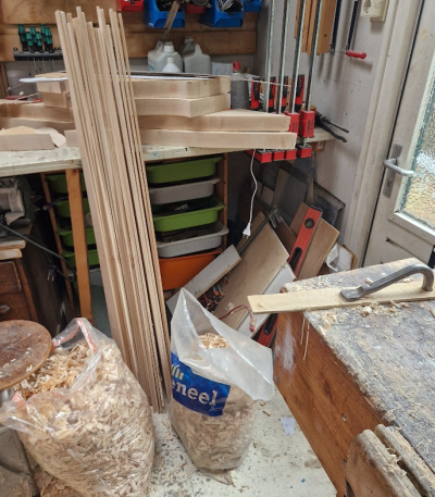

Gisteren en eergisteren alle plankjes door de handmatige vandikte gehaald: kruishout, schaaf, en waar nodig even nabewerken met schraapstaal:

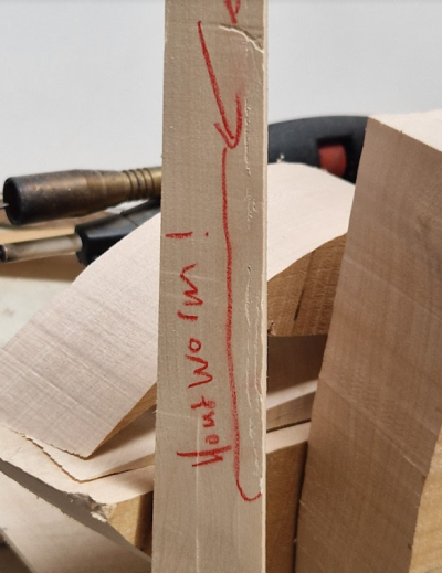

Daarbij heb ik 2 gezaagde delen moeten afkeuren. Een was te dun (veel te snel gezaagd en daardoor was de zaag gaan driften), en 1 met houtworm :( . Wel een hardcore houtworm trouwens, esdoorn is niet heel zacht hout.
En zo heb ik een hele stapel plankjes, en 2 zakken met esdoorn krullen. Die krullen gaan trouwens naar de schouting, die vinden dat hele mooie tondel om vuurtjes mee te starten.
Voor het idee even de plankjes in de lijmmal gelegd. Ze moeten nog veel smaller gefreesd worden en een verstek krijgen, maar ik vind het altijd fijn om alvast een "sneak preview" te hebben naar hoe het "af" wordt.

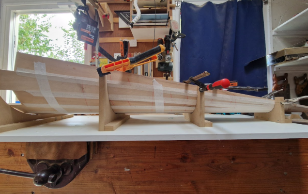

Nou, het is al weer even geleden, maar ik was bezig met 2 puzzels:
* Hoe dit doen met handgereedschap... 80 graden verstek
* Wanneer en hoe lagers vervangen?
Ondertussen heb ik dus met behulp van de tafelzaag een futselplank gemaakt, en kon ik verder door aan mijn staves 1 rechte kant te schaven. Die rechte kant werd vervolgens de referentie waarmee ik snel de andere kant van de stave met een hulpstuk een rechte kant onder de juiste hoek kon zagen op de tafelzaag (door de houtkleur is het niet heel goed te zien):
Er zitten nog wat kiertjes tussen. Het mooie is dat de futselplank vervolgens een prima hulpstuk is om daar werk van te maken!
Tussendoor een keer alles in de mal gelegd:

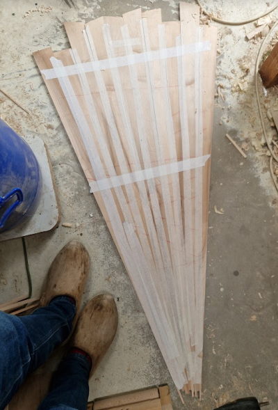

.... En nog een laatste beetje bijwerken en dan alle naden afplakken:

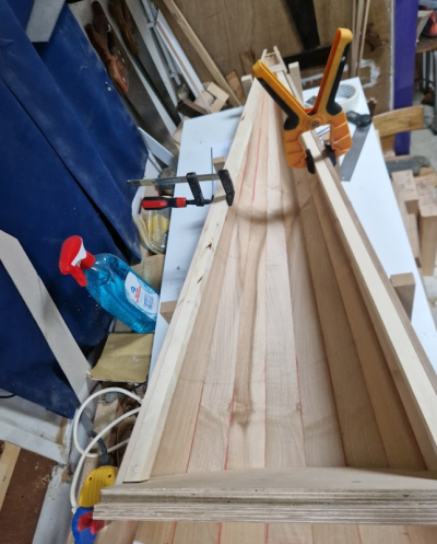

Van het lijmen zelf heb ik geen plaatjes, maar het is gewoon lijm in de naden smeren, met een sateprikker erachteraan, en dan in de mal leggen. Door de vorm een beetje aan te drukken naar de punt toe komt 'ie meer klem te zitten.

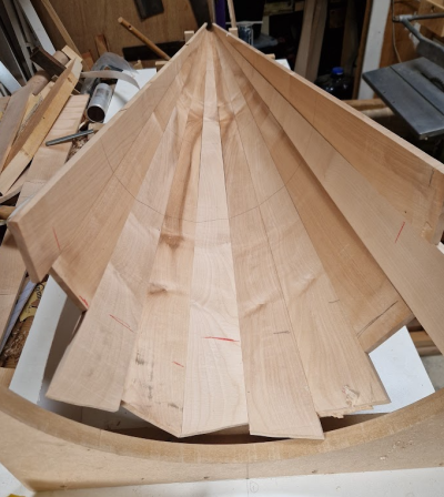

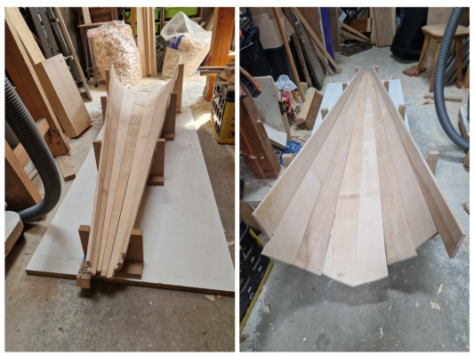

... En de volgende dag was ik zo blij! Lijmnaden zien er mooi uit, en eindelijk is mijn project niet meer een stapeltje planken, maar een 3D voorwerp!

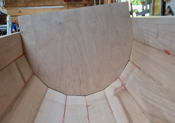

Op naar de binnenkant. Met wat hardboard een mal gemaakt om de bodemplaat te maken:
Alle hoeken nagemeten, en met de zaagtafel steeds 2 zijkantjes in de goede hoek gezaagd. Is best aardig gelukt:
Daarna nog een keer herhalen om een tweede bodemplaat te maken, met 2x12mm multiplex kom ik dan op een bodem van 24mm uit. De top is 3 plaatjes multiplex. Dat werd iets "organischer", eerst een vorm aftekenen met een stuk karton, en dan met een rasp en een vijl op maat gemaakt. Hier is 'ie bijna pas:
Vanavond de "liners" op maat gemaakt, zijn simpele vuren strips die langs de binnenkant lopen en zorgen dat er meer lijmoppervlak is voor het klankbord.
Tot zover! Ik ga komende week de bodem en bovenkant met epoxy vastzetten, en nog 2 braces in de binnenkant maken; door de trekkracht van de snaren kan anders na verloop van tijd de klankkast imploderen. Als dat gelukt is ga ik nog gaten in de kast frezen, en dan ga ik weer even terug in het proces om NOG een klankkast te maken. Want eigenlijk is dit het prototype voor de "echte" :)

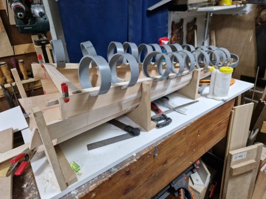

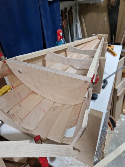

Korte update; heb de braces (steunbalkjes in de kast) gemaakt. Is goedkoop multiplex, maar wel randjes afgerond omdat je op die plek soms snaren moet vervangen.
Daarna de langslatten (stiles) gelijmd. Eerder al verjongd zodat ze bovenin iets meer ruimte voor het klankbord geven en onderin meer lijmoppevlak. Truc uit de bouwbeschrijving: PVC pijp als lijmklemmen!
Per ring niet veel kracht, maar samen genoeg. Morgen epoxy-en van de basis.
