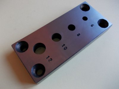

Zoek in google op: Metric dowel plate, kosten zo rond de 10 - 17 euro.
Snap niet altijd waarom sommige simpel te maken dingen zo duur moeten zijn.
Of zelf zoiets namaken.
