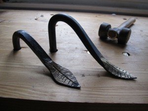

Voor het model stel ik voor om uit te gaan van het model van Peter Ross: een schacht van 18mm, lengte van 30cm, reikwijdte 15cm en dan de hoek tussen de schacht en de kop zo dat-ie in een 19mm gat in een werkbank van 5cm dik goed klemt. Dat laatste lijkt me het makkelijkst ter plekke aan te passen: neem een blok hout mee ter dikte van je werkbank met een 19mm gat erin en kijk of je bankhaak goed past :)

Op een technisch vlak: 18mm is mischien net iets te dik voor een dikke werkbank. Bij mij blijven de 18mm bankvijzen van sjoberg niet staan in 10cm werkbank
Seek
10 mei 2009
2.683
Dan kan je twee dingen doen Damien. Het gat iets groter boren, zodat hij wat schever staat. Of je pakt een flinke soeverein boor en verdiept het gat van onderen een stukje, zodat je op die plek de werkbank feitelijk iets dunner maakt. Dat laatste heb ik gedaan bij mijn werkbank.
Ik zou niet naar een dunnere schacht gaan. 18mm of 3/4" is redelijk traditioneel.

Lijkt me leuk om aan mee te doen. Praktisch gezien: ik zou dan wel meteen twee van die dingen willen maken, in de praktijk is een altijd aan de krappe kant. De materiaalkosten zullen het niet zijn...
1. Ik wil meedoen.
2. Ik kan idd alleen op weekeinde, en heb een sterke voorkeur voor zondagen. Welke zondag in september maakt me dan niet uit.
3. Model maakt me ook niet zo uit. Die van Peter zien er wel wat lomp uit (vind zo'n sierlijke uitloop wat mooier, zeker met een bladmotiefje oid) maar de functionaliteit staat voorop. Ik zal nog eens wat plaatjes van diverse bankhaken verzamelen en posten.

Ik wil eigenlijk ook wel eens iets smeden. Lijkt me leuk. Een weekend is ook voor mij het beste. En graag zo'n mooie haak met die sierlijke uiteindjes en 18 mm schacht want ik heb al gaten van 19 in mijn werkbank.

Okee, hebben we er al vijf (Athanor, Armadaman, Don_Paul, Seek en ikzelf) en een voorkeur voor 18mm model herdersstaf. Twee voorkeuren voor een kunstig uiteinde. Ikzelf heb liever een gewoon eendebekje, want met zo'n punt kan ik erop wachten dat ik er een keer vol met m'n handen injas.

Het model met die eendebek van Peter Ross vind ik ook mooi hoor. De vraag is natuurlijk of wij wel in staat zijn er echt iets moois van te maken. Het exacte model maakt denk ik weinig uit, dat is het mooie aan smeden, je kunt gaande weg de vormgeving aanpassen.
De twee bankhaken die ik nu heb zijn in elk geval erg lomp van vormgeving. En ik zou wel graag iets fraaiers maken. Ze doen het wel goed trouwens.
