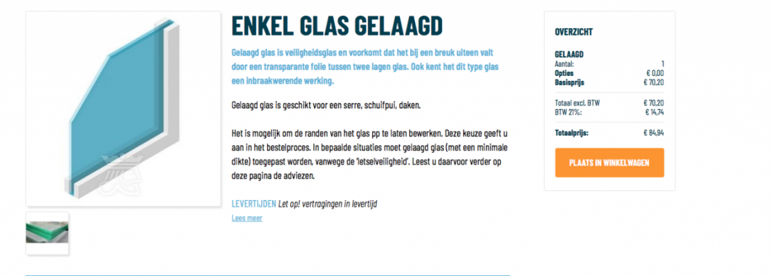

Of ik overzie het niet goed maar als ik via internet gelaagdveiligheidsglas bestel is dat minder dan 100 euro per raam.

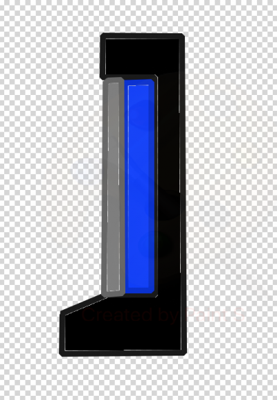

Zie ik het te simplistisch om een van douglashout een frame te plaatsen, raam hierin te zetten en afdek latten?
Uiteraard met gebruikelijke rubbers, kit en afstandhouders zoals in een " normaal kozijn".

bijlage: prijs van raam / schets van wat ik bedoel
    228,1 KB · Weergaven: 30

Mijn ervaring is dat douglas aardig kan werken (kromtrekken en torderen). Ik heb het hier in de tuin op diverse plaatsten toegepast. Onder andere de deur van het kippenhok (balkjes 50x50mm) is niet echt recht meer.
Kijk dus uit of er niet teveel spanning op het glas komt te staan. Je wilt ook niet dat het glas over een paar jaar gebarsten is.
Welke dikte glas heb je in gedachten?
Of het kan weet ik niet, maar mijn gevoel zegt dat je in ieder geval niet te dunne staanders moet nemen. Hoe dunner, des te meer neiging tot werken van het hout. Zeker als het dikke delen zijn die kort voor verwerking teruggezaagd worden, dan komt de spanning vrij. (Zo heb ik ooit een 50x100 van 3 meter verzaagd tot 2 stuks van 50x50, toen ik die de volgende dag pakte om verder te verwerken, waren het net 2 bananen).
En aandacht besteden aan de houtverbindingen, dus niet gewoon koud op elkaar schroeven.
Nog wel een algehele tip voor het werken met douglas buiten: werk alleen met RVS schroeven.nagels. Verzinkt geeft na een tijdje lelijke roestplekken. En als je potdekseldelen gaat aanbrengen, bij voorkeur schroeven. Nagels van de tacker worden er na verloop van tijd uitgetrokken omdat de planken toch willen gaan schotelen.

Voor die afmeting 100x2400 zal je toch snel aan de 44.2 gelaagd zitten.
Dus geen gehard glas
Alleen als het glas vrij zit dan gebruik je gehard glas omdat er bij gelaagd na verloop van tijd vocht tussen de folie en glas kan komen en dit witte vlekken geeft aan de randen.

Tenzij je dol bent op ramen zemen zou ik geen ramen tot bijna onderin nemen. Opspattend modder geeft in de onderste 30-40cm na iedere regenbui je weer iets te doen. En in plaats van Douglas zou ik naar Siberisch lariks kijken. Dat is redelijk voordelig, en goed hout voor kozijnen.
100 x 240 cm is best een groot kader
douglas is in nl dé favoriet
maar voor een raamkader heb ik daarbij mijn twijfels
mijn ramenfabrikant biedt douglas helemaal niet aan
ik heb er nooit naar gevraagd, maar ik denk dat hij zou weigeren om daarmee een raam of deur te maken
hij werkt wel met oregon kroon
oregon is het hart van de amerikaanse douglas
fijnbedraad maar duur
hij gebruikt vooral sipo en sapelli
op aanvraag siberische lariks, dus geen inlandse
lariks werkt
daarom zaagt hij die in repen & stelt de secties samen
iets wat ik zelf ook met eender welke houtsoort zou doen voor een kader van dat formaat

Sibirisch Lariks heb ik gevonden en is prijstechnisch nog interessant. Van een glasfabrikant in iedergeval de door Rijpie (bericht5) aangegeven type glas gekregen als meest geschikt.
