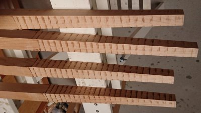

Sinds een tijdje heb ik een nieuw lint op m'n lintzaag, een 25mm hardpoint uddeholm. De vorige was gebroken... geen fijne ervaring.
Hoe dan ook, dit nieuwe had in eerste instantie een nogal sterke afwijking. Met wat tweaken zaagt ie nu wel redelijk recht. Maar op mijn hout krijg ik een nare tekening die volgens mij aangeeft dat er iets niet goed is. Na het breken van dat vorige lint ben ik wat huiverig weer wat verkeerd te doen.
Doorvoersnelheid maakt voor de afstand niet echt uit. Dus ik denk dat het komt doordat het lint heen en weer 'klapt', dat het middenin misschien wat wijder is dan aan de randen. Of zo.
Iemand die me op weg kan helpen dit op te lossen?
gr., -maarten

Ja, tegen een langsgeleider gelegd. In dit geval met een mal om de verjonging te zagen maar het gebeurt altijd als ik een geleider gebruik.
En het betreft een welbekende Felder FB510.
Om de afwijking weg te krijgen, heb ik het bovenste wiel wat naar achter gesteld zodat het lint wat verder over het wiel uitsteekt. En ja, daar trek je het dus waarschijnlijk mee hol. Hmmm, dat zou het kunnen zijn.
gr., -maarten

Zetting van het lint is waarschijnlijk niet goed. Ik had hetzelfde effect nadat ik een spijkertje geraakt had. Lint opnieuw gevijld, maar aan een zijde zelfde zaagsporen. Ik heb de zetting terug eruit geklopt en opnieuw gezet. Het lint zaagt nu terug prima.
Maar om eerlijk te zijn vraag ik me af of er wel een leverancier is die behoorlijke Udemholm linten kan leveren. Ik heb twee leveranciers geprobeerd, en telkens heb ik de linten zelf terug gezet om een behoorlijk resultaat te krijgen.
Linten waar ik nu wel tevreden van ben zijn de Flexback van Bandsagshop.
http://www.bandsaegeshop.com/flexback-4.html
Dit zijn dezelfde linten als Felder levert, maar in tegenstelling tot die van Felder voldoen ze wel.
tuoh
Nou, die afwijking (drift) krijg je niet weg door het bovenwiel te verstellen. Je moet de haakse geleider op de machine wat bijregelen (naar links of rechts, naar gelang de zaagafwijking) tot het zaaglint recht door het hout loopt.
Je zal inderdaad ook eens moeten zien naar de zetting van het lint zelf, daar kan ook iets aan schorten.
Kijk ook eens of het zaaglint rustig loopt of zit te klapperen op de machine, maar zet dan eerst alle zaaggeleiders onder en boven het blad wat weg van het lint.
Beweegt het lint sterk naar voor en achter? Dan is het rijp voor de schrootbak. flappert het naar links en rechts tijdens het draaien? Dan moet de zaagspanning wat omhoog tot het flapperen gedaan is. Daarna zet je de geleiding terug zoals het hoort.

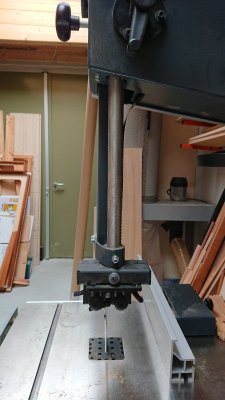

Inmiddels heb ik het probleem opgelost. Bleek dat bij het breken van het vorige lint de bovenste geleider van het lint een optater had gekregen.
Eerst weer het lint netjes over de wielen laten lopen, daarna langsgeleider ingesteld om recht te kunnen zagen. Maar die moest toen zo absurd ver gezet worden dat ik onder een hoek van vijf graden moest zagen. Toen nog eens goed gekeken en eindelijk die andere stelschroeven ontdekt onderop het blok met de keramische geleiders. Dat blok toen wat bijgedraaid waardoor het lint weer recht kwam te staan en nu zaagt ie weer als een zonnetje. Kaarsrecht en geen rare sporen meer.
Het verstellen van de langsgeleider is trouwens meer werk dan het stellen van de lint geleider. Blijkbaar is dit dus ook de way-to-go. Weer veel geleerd.
Dank voor alle suggesties.
mhe
8 dec 2013
50
Toch ben ik nog niet blij.
Vandaag nog eens goed gekeken naar de afstelling, helemaal lekker liep het allemaal niet. Het hele blok met de keramische geleiders kan naar alle kanten versteld worden wat op een goede zaak is natuurlijk. Maar om het lint weer haaks in beide richtingen (verticaal en tov geleider) te laten lopen heb ik het blok helemaal naar een kant moeten verplaatsen. Het blijkt dus dat de tandheugel helemaal scheef staat in de machine.
Zou die tandheugel nog weer recht gezet kunnen worden? Ik heb niet iets ontdekt waarmee dat eenvoudig zou kunnen, dan moet de machine nog veel verder uit elkaar ben ik bang.
En hoe kan dat nou, een lint zal toch wel wat vaker breken in een machine, daar moet ie toch tegen kunnen?
Hopelijk is het te zien op deze foto, het blok onderaan staat helemaal naar links afgesteld.
gr., -maarten
In het kader van omdenken: zou het lint ook gebroken kunnen zijn als gevolg hiervan? Dus niet het lint dat zorgde voor een defect aan je machine, maar een defect aan je machine dat zorgde voor een gebroken lint.
trilliwilli
11 apr 2015
1.061
12
Leiderdorp
Hier is meer controle noodzakelijk. Er zal gekeken moeten worden of de tandheugel parallel loopt met het lint, en dat dus zonder de geleiders, want die forceren het blad een bepaalde richting op.
Als deze wel goed blijkt te zijn, moet het werkblad van de machine haaks gezet worden op de tandheugel/zaaglint, en pas daarna ga je de geleiders netjes afstellen, dat zou dan spanningsloos moeten zijn.
Die geleiders zorgen er alleen voor dat het lint bij het zagen niet af gaat wijken, en niet om het lint de goede kant op te forceren, wat vaak gedacht wordt.
Wanneer de tandheugel niet goed staat, heeft Felder het waarschijnlijk niet goed gedaan bij de productie, of tijdens transport, maar dan zou je al vanaf het allereerste begin problemen moeten hebben. De loop van de zaag wordt dan namelijk beïnvloed bij het verstellen van de hoogte van de bovengeleider. Dat merk je direct, hetzelfde lint presteert dan anders bij een andere zaaghoogte.
Wanneer je deze controles/metingen niet zelf kunt uitvoeren, is een belletje met Felder het meest logische.

Dank William voor je antwoord, het lijkt er inderdaad op dat de tandheugel niet meer parallel loopt met het lint. Dat weet ik wel zeker eigenlijk, blijkt ook uit het feit dat als je 'm omhoog draait de heugel niet eens door het gat bovenin de kast past.
Dat scheef staan van de heugel is pas sinds er een zaaglint gebroken is. Misschien was de afstelling niet goed genoeg vastgezet in de fabriek.
Hoe dan ook, ik heb maar een vraag uitgezet bij Felder. We zullen zien.
gr., -maarten
