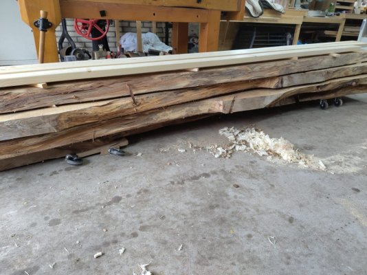

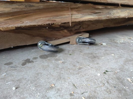

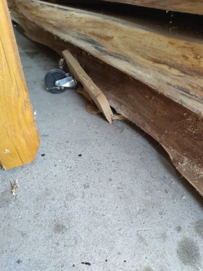

Ik kom eigenlijk altijd dollies te kort, maar nu dus nog eens -1 :ROFLMAO:. Ik gebruik ze om stammen en andere tijdelijke objecten op te slaan zodat het geheel te manouveren blijft. Misschien toch maar eens investeren in een palletstapelaartje...

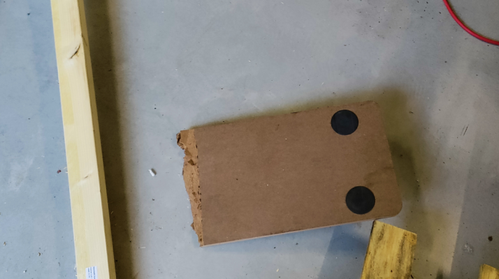

vroeger waren ze uit mpx
tegenwoordig uit mdf
rond de 12 euro in de reclame
daarvoor kan je ze niet maken
misschien zelfs niet de wielen kopen
zet een stuk mpx bovenop de mdf

Gaat niet helpen. Het probleem is dat het MDF de zijwaardse krachten niet kan opvangen, het heeft te weinig interne structuur/sterkte. Een plank erbovenop zou de draagkracht van boven naar onderen verbeteren, maar niet zijdelings.
Aangezien de wielen geen schade hebben is de juiste oplossing voor mij hier een nieuwe plank met de bestaande wielen.
