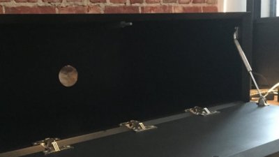

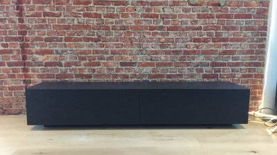

Even laten weten dat het gelukt is :) De verlijming was wel bijzonder stresserend om de boel haaks te houden, ondanks de ingegroefde achterwand.
Wat ik de volgende keer anders zou doen, is de buitenste verstekscharnieren meer naar de buitenkant spreiden. Ik heb ze nu evenredig verdeeld, maar wat meer ondersteuning dichter bij de klepstang was beter geweest.
