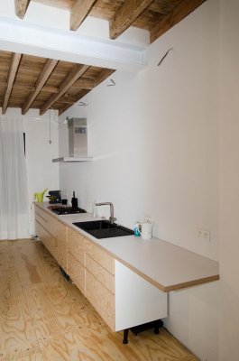

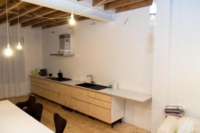

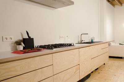

De beloofde fotos:
De fronten en bovenblad zijn eigen werk, de modules niet. Het zijn allemaal schuiven, geen kastjes.
Bovenkasten komen er niet, lekker luchtig zo...
Plinten moeten duidelijk nog gezet worden.
In het verlengde van de keuken, waar nu die zetel staat, komt nog een meubel in MTX met HPL. Het keukenblad zal dus overlopen in een bureautje en dan in een boekenkast. Het vreemde 'gat' tussen die koker en de keuken kasten zal dus weg gewerkt worden.
(eea moet nog opgeruimd en uitgelijnd worden (de schuiven + afwasmachine, maar dat is een pruts werk))

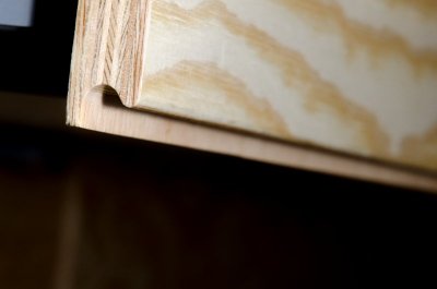

Detail van de grepen:

Jammer dat platen niet langer zijn, nerf loopt wel mooi door op de vierkant na in de midden. Mooi detail die ingrefreesde hand greep. Fronten gelakt of geolied afgewerkt ???

Die plaat ih midden 'klopt' nochtans, het is gewoon nogal een wild stuk.
De eerste 3 units komen uit 1 plaat (en daar zit ergens 1 lade fout in, 10 punten voor wie hem vindt) en de laatste 3 komen uit een andere plaat.
De tekening loopt in beide platen dus perfect door (de zaagsnede en de voeg zijn ongeveer evenveel).
Alles is met matte vernis afgewerkt.

Cool ! En zo zie je maar... foto's zeggen meer dan duizend woorden... Net als Jeroen vind ik de gefreesde grepen erg mooi.
Heeft het MPX van de fronten ook een fineer-laag ? Zo nee, wat voor MPX is dit dan ? Ik vind de doorlopende tekening (vlammen...) erg mooi.
Ik denk het onderste ladefront van het kastje onder het fornuis... :confused:
