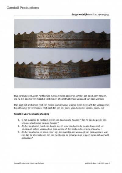

De huidige rage om nestkastjes op te hangen om de mezenstand te bevorderen ter bestrijding van de processierups, zal de komende 40 jaar menig zaagmeester tot verwensingen brengen.

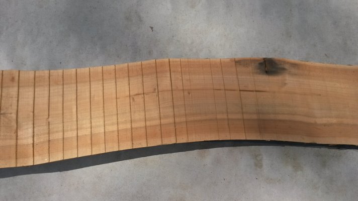

In ons bosperceeltje hangen al jaren een tiental nestkastjes. De laatste 5 jaar zijn een aantal bomen gekapt ten behoeve van uitdunning. Het hout van die bomen hebben we laten verzagen naar balken en planken. Achtergebleven schroeven waarmee de nestkastjes werden opgehangen, hebben tot dusverre drie zaagbladen gekost.
Hieronder een foto van een kersenstammetje waar de zaag een schroef geraakt heeft. Zie ook de verkleuring in het hout vanwege de roestende schroef.

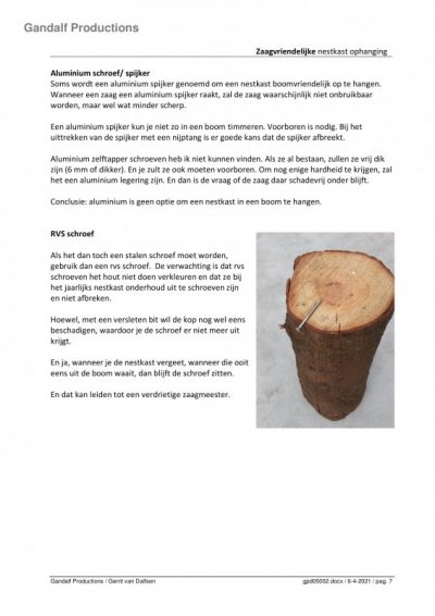

Ik heb een uitgebreider blog-artikel hierover geschreven hoe je nestkastjes op een zaagvriendelijke manier kunt ophangen, als ze per sé in een boom moeten hangen. Zie hiervoor de pdf als toegevoegd bestand.

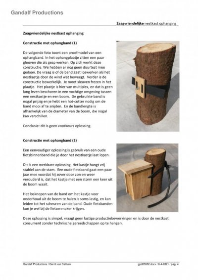

Zeer goede oplossingen die je hebt bedacht.
Wij hebben een flink aantal nestkasten en hangen ze bij voorkeur in bomen.
Dat doen we dan met spanrubbers waarmee b.v. de zeilen van opleggers worden vastgezet.
Die gaan ettelijke jaren mee en de boom mag groeien, de rubbers geven wel mee.

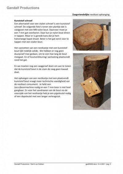

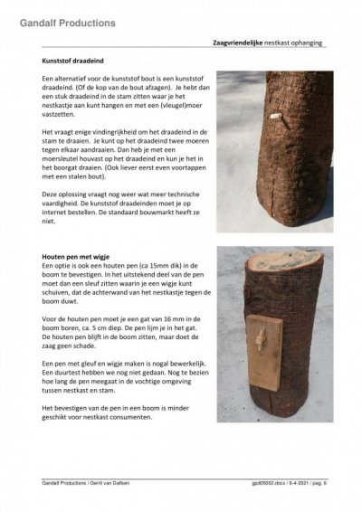

in plaats van een gat rond 7 te boren kan je ook groter gat boren daar een kunstof plug in drukken en dan de nylon schroef er in zetten.
deze bijvoorbeeld voor m6 en m8
als je een lat achter het kastje bevestig kan je hem eenvoudig vastmaken onder en boven het kastje .
dan blijft hij recht hangen.
@Roel22 : Kun je misschien een foto plaatsen van een kastje dat je met die rubbers hebt opgehangen?
