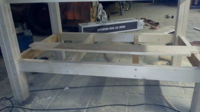

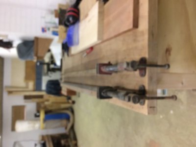

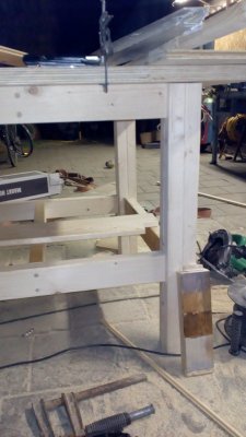

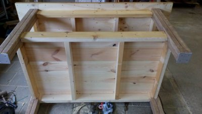

Als beginnend 'houtknutselaar' is het na het maken van een tweetal tafels en een kinderbed gaan kriebelen om dit te gaan doorpakken. Daar een zaagtafel haast een essentieël stuk 'gereedschap' is
ben ik eens gaan kijken op oa dit forum en youtube naar het hoe en wat. Daar de instap-zaagtafels nog vrij duur zijn en naar mijn zin te compact en soms wat 'fragiel' heb ik besloten om er zelf een te gaan knutselen.( maken zelf is al leuk op zich, hoewel het samenvoegen van de poten en balkjes/liggers lastig was met de PU bruislijm, kostte me net wat teveel tijd om alle 16 pen-gat verbindingen goed te krijgen, 1 poot staat net niet loodrecht relatief gezien; gelukkig geen invloed op het blad)
De zaag zelf is een Makita 210mm 1800w zaag. ( eigenlijk geen zagen met spouwmes kunnen vinden)
blad is 2x 18mm Chiliplex verlijmd en verschroefd
onderblad grenen vloerdelen
poten 2x 44 x 92 verlijmd : 88 x 92
behandeld met oa interieurbeits, PU , lijnolie/PU/terpentine mengsel, bijenwas.
poten en liggers etc pen/gat verbinding met PU lijmkit.

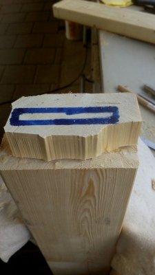

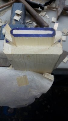

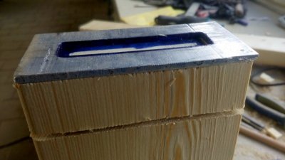

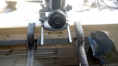

frezen van de gaten( klemmen zijn 'stops')
stukje aluminium als mal voor pen
en beitelen maar
past prima

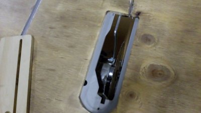

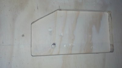

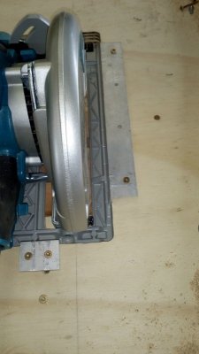

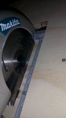

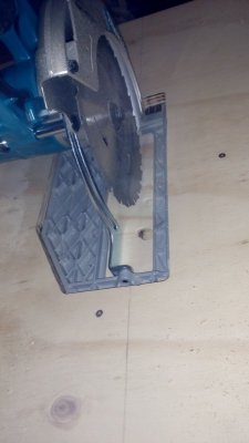

zaagvoet uitfrezen

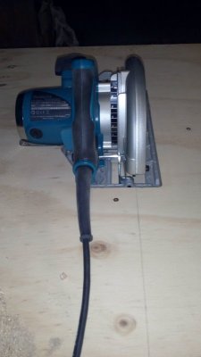

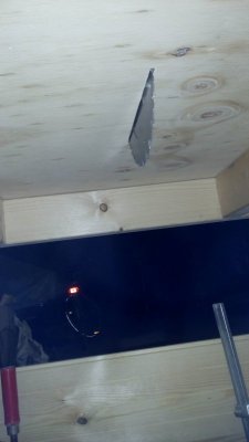

zaag in positie aan onderkant
motorruimte nog wat weg frezen
bevestigen dmv alu hoekprofiel
en de zaag kan d'r door

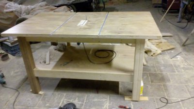

schiet al op. 2 alu u profielen tbv 'crosscut-sled' /afkorten
2 spijkers ter voorkomen van opwippen dekplaatje

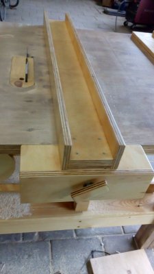

geleidersysteem/fence is deels gebaseerd op het systeem gezien in een youtube diy zaagtafel : aan onderzijde zaagtafel loopt een freesnaad. het hoekprofiel valt er met de korte kant in. De 2 boutjes zitten in een opgeboord gat : het plaatje kan op en neer. DMV het aandraaien van de lange moer trekt de geleider zich vast aan de zaagtafel. Zit goed 'stijf'

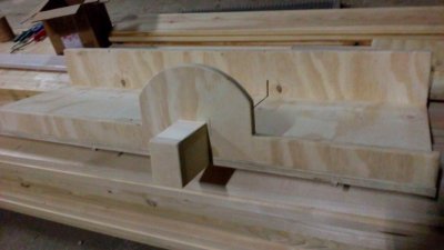

afkort-slee, voor alle veiligheid er een 'neus' op gemaakt, zit ook een stop in u profiel

2mm staalplaat splitter ( zaag is 2,2)

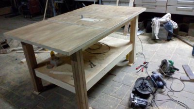

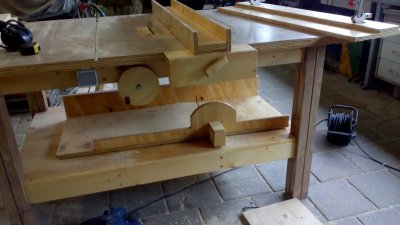

kleine update :

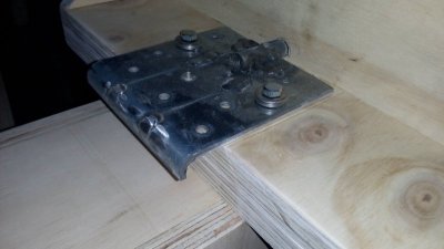

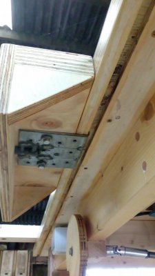

geleider
'klemplaat'

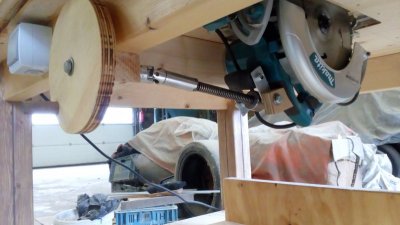

hoogteverstelling : 1/2" ratel-verlengstuk > knikstuk > bougiedop 16mm > trapeziumdraadeind : 21 wentelingen uit/in.

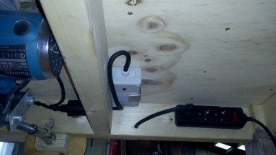

hoofdschakelaar is stekkerdoos met aan/uit knop ( later evt. bovenfrees erbij) schakeling zaag is lichtschakelaar. Witte kastje is een softstarter.
95% klaar.
wat rest is oa nog stofafzuiging. Al met al tevreden met het resultaat. Hoewel tijdrovend gezien de precisie dat er aan te pas komt.

Voor de veiligheid zou ik een spouwmes (of iets met een soortgelijke functie) toe voegen, zie bv dit:
Edit: ik zie dat je wel een soort spouwmes hebt gemaakt.

Let wel op met een geleider rechts van je zaag die (zo ver) voorbij het zaagblad doorloopt: als je op deze manier afkort is de kans zeer groot dat je net afgezaagde stuk op hoge snelheid naar achteren schiet omdat het knel zit tussen zaagblad en geleider. Been there, done that - gelukkig zonder ongelukken.
Dit is uiteraard te voorkomen door een duwgeleider rechts van het zaagblad te gebruiken. (En/maar als je zelf links van de zaag staat hang je over een draaiende zaag heen. Let goed op wat je dan doet.
Je zou ook het voorste deel van de geleider (tot waar het zaagblad begint) kunnen opdikken met een latje, zodat er vanaf het zaagblad ruimte is in de breedte.
