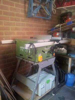

Ik heb uiteindelijk gekozen voor een Elektra Beckum PK200 die ik op Marktplaats heb gevonden, met onderstel. Ik wil er nog wel tafelverbreding bij, maar nu ga ik m eerst lekker uitproberen!
