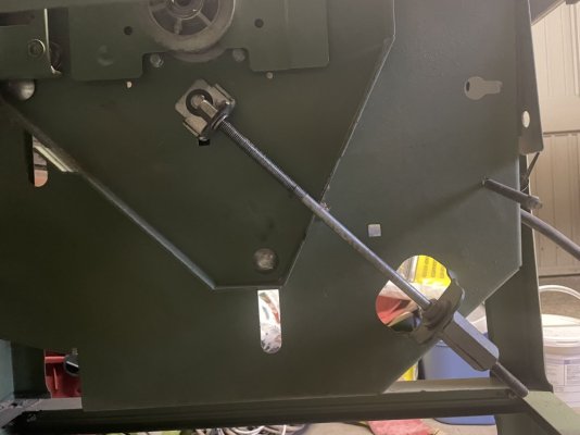

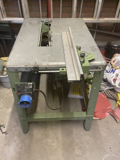

IMG_4773.jpegIMG_4776.jpegIk heb een tijdje geleden een Electra Beckum zaagtafel gekocht. Volgens mij de TS HS 315 met 2200 W motor
Paar aandachtspunten die vervangen of verbeterd moeten worden.
Geheel schoon- en gangbaar gemaakt.
Hoogte verstelling zat vast en draadstang zat een slag in. Dit zo goed mogelijk opgelost. Het handwiel voor verstelling ontbreekt
Weer in elkaar gezet( eerst foto’s gemaakt)
Volgens de brochure moet hoogte instelbaar zijn van 0-85 mm.
Ik krijg de instelling niet verder omlaag naar 0. Zie foto’s
Misschien zie ik iets over het hoofd

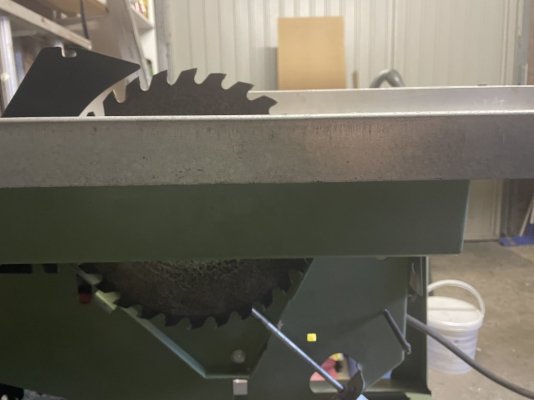

Mijn eerste ingeving zou zijn dat er een groter zaagblad is gemonteerd dan is voorgeschreven door de fabrikant. Dat lijkt mij vrij makkelijk te controleren.
Trouwens, misschien is het gezichtsbedrog, maar het lijkt op de eerste foto of het zaagblad wel heel erg schuin staat ten opzichte van de geleider. Klopt dat?

Zaagblad is 315 mm wat overeenkomt met de opgave in instructie manual
Uitlijning zaagblad / geleider lijkt misschien niet correct maar komt waarschijnlijk van de hoek waarmee de foto is gemaakt.

Probleem opgelost
Vaste punt bovenaan spindel met schroefdraad. Daarvan was het schroefdraad iets beschadigd
Weer gangbaar gemaakt en nu draait de spindel erdoor waardoor de zaag wel helemaal naar bededen gaat.
