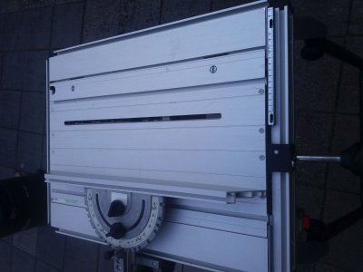

Hallo beste forumleden.
Ik hoop dat ik deze vraag in het juiste topic stel, anders mijn excuses.
Ik kom weer even met een vraagje.

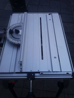

Aan welke kant is nu normaal waar de geleider zit ?
Dit is mijn Festool 1A zaagtafel, en als ik het zo zelf eens goed bekijk dan zit dat meetlint rechts.
Zou dus inhouden dat de geleider rechts geplaatst worden (volgens mij)

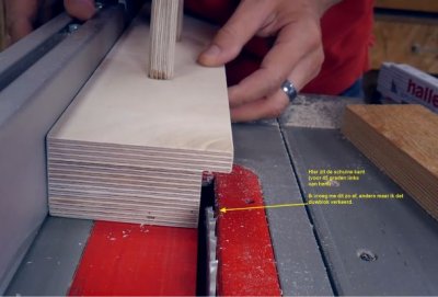

Omdat ik uiteindelijk dit blok wil maken, dit kwam ik tegen bij YouTube (http://www.youtube.com/watch?v=VFYGToUONqg), ik vind dit een geweldige gast, hij laat het ook zien als hij fouten maakt en maakt geintjes, daar houd ik van.
Maar ik heb dit filmpje eens bekeken en vond dit geweldig om dunne stroken te zagen.
Dit ging laatst bij mij goed fout, ik voerde mijn hout door de zaag, toen de zaag erdoor was klapte het gezaagde hout weer retour, met gevolg dat ik met 1 vinger net het zaagblad raakte.
Het gaat dus om dat schuine kantje in die rode plaat (inlegplaat ?) om natuurlijk op 45 graden te kunnen zagen.

Beste Knakkie, ik volg je verhaal niet helemaal daarnaast stel je volgens mij meerdere vragen.
Was je een blok aan het maken voordat je in je vinger sneed of een smal strip? Of is de dunne strip in de gleuf van de zaag gevallen en eruit gelanceerd? Of was je laatste restje strook aan het zagen?
Het plaatsen van de geleiding doe ik soms links of rechts van de zaag, het is maar net hoe ik uit kom en de beschikbare ruimte. Ik kijk vooral wat voor mij veilingwerken is.
Ik snap de rode plaat niet, die heb je niet op jou zaagmachine. Wat wil je hiermee doen? Je festool zaagmachine heeft al een smalle gleuf.

Bij een formaatzaag gaat het blad altijd naar de geleider toe. dus als je naar jouw plaatje kijkt waar je de gele tekst hebt toegevoegd, zou zijn geleider aan de verkeerde kant zitten.
MAAR....
Als je het blad 90 graden hebt staan zoals ook op de foto is, is het een stuk minder relevant. wat WEL relevant is, zijn 2 andere dodelijke factoren.
1, Zorg dat je geleider bij schulpen nooit verder dan de helft van je zaagblad komt,
2, zorg dat je altijd met een spouwmes werkt.
Als je de geleider verder zet dan de helft dan kan de uitvoer van het blad ook ik het hout grijpen, met een kickback als resultaat.
heb je een spouwmes die boven je blad uit komt, pak dan alsjeblieft de slijptol en zorg dat je spouwmes +- 5 mm onder het zaagblad blijft. tevens is de stelregel dat je spouwmes niet dikker mag zijn dan je tanden, maar ook niet dunner mag zijn dat het blad van de zaag.
Een spouwmes zorgt er namelijk voor dat het hout niet te ver samen kan knijpen door spanning in het hout, daardoor kan het blad niet in hout hout grijpen voor een kickback.
deze 2 regels zijn heilig bij het schulpen van hout. waarom? anders ben je de volgende keer wel je vinger kwijt...
Of je geleider nou aan de linker of aan de rechter kant zit, dat is bij haaks zagen meer een voorkeurshouding, net als linkshandig of rechtshandig zijn.

stel je geleider loopt niet 100% haaks langs het blad maar staat over de lengte van het blad 1/10e naar binnen toe. dan betekend dat dat de achterkant van het blad, waar de tanden naar boven toe draaien druk komt op het hout. het hout wordt daar automatisch omhoog geduwd. met alle gevolgen van dien
de meeste goedkope tafelzagen hebben een haak aan het einde van de geleider zitten die in een profiel aan de achterkant van het blad haken. door de geleider aan te draaien wordt deze strak gezet. dat voorkomt dat je het geleider weg kan drukken tijden het aanvoeren van het materiaal.
Als je veilig wilt werken kan je een stuk trespa, multiplex met hpl of aluminium strip of dergelijks monteren aan je geleider zodat je effectieve geleider niet verder komt dan de helft van je zaagblad. Zo werk je altijd veilig.

Of de geleider links of rechts zit, maakt in principe niets uit. Ik ben rechtshandig en vindt de geleider rechts het prettigste werken.

Zijn er zaagtafels die de geleider links hebben zitten? Ik geloof niet dat ik dat al ooit gezien heb.

Klopt helemaal, het is dus alleen belangrijk wanneer je schuin wilt gaan zagen. Dan is het belangrijk dat het blad naar de geleider wijst. Zo zaag je altijd veilig (met gezond verstand natuurlijk).
