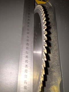

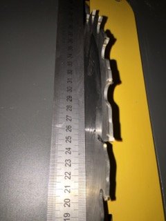

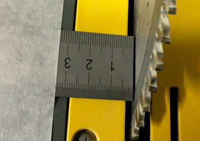

Ik merkte dat mijn tafelzaag niet mooi recht zaagt. Het zaagblad staat wel mooi 90° recht tov het tafelblad, maar het zaagblad slaat wat uit naar links en rechts.
Ik heb dit gecheckt door een metalen lat tegen het zaagblad aan te leggen, en deze dan met de hand een volledige rondgang te geven. Na een volledige omslag was de meetlat ongeveer 0,4 à 0,5 mm opgeschoven (zie foto). Is dit iets dat ik zelf kan afstellen of denken jullie dat er iets aan de as van de zaag is dat via de garantie moet worden rechtgezet?
en ja, het zaagblad is goed vastgezet op de as...
Ook als ik een stuk hout met een zaagslede doorzaag, en ik duw direct erna de twee stukken terug tegen elkaar, dan passen ze niet mooi recht tegen elkaar, dan blijft er altijd een spleetje openstaan.
Dit is vervelend omdat ik juist kleine dingen wil maken (sierdoosjes en kistjes) en daar moet alles juist mooi recht zijn en aansluiten.
Wat zouden jullie doen?
