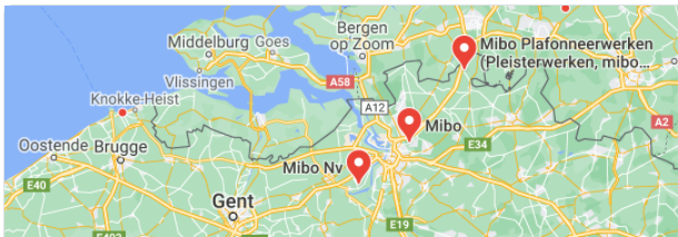

Iemand nog een idee waar ik voor 2e hands kan kijken, kom ik dan bij zaken als Mibo terecht?
als ik op mibo google, dan komt dit bovenaan
verwijs je daar naar ?
tenzij kms malen voor jou geen probleem is, is het altijd handig dat je in je profiel minstens jouw regio zet
dan weten de collega's of het zin heeft om een bepaalde handelaar te vermelden
