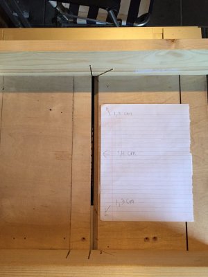

Er is trouwens nog iets geks: ik heb ook een 45 graden snede in mijn crosscut sled gemaakt en als ik daarin de zaagsnede meet is de snede krom. D.w.z.: halverwege de snede is er minder hout verwijderd dan aan het begin en eind.

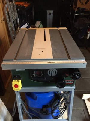

Hier zijn wat foto's (ik zit nu op de PC :) ):
Eerst even een paar foto's m.b.t. mijn laatste post over 'kromme zaagsnedes'. Hieronder zie je een foto van mijn crosscut sled. De afstanden die op het papier zijn geschreven zijn gemeten vanaf het hout aan de linkerkant van het zaagblad. NB: Mijn zaagblad kantelt naar rechts. In het midden van de snede lijkt de zaag iets meer te 'duiken' naar het tafelblad toe.

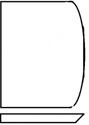

Ik had dit effect bij mijn allereerste poging om verstek te zagen, een paar maanden geleden, ook al gezien. Dat was overigens zónder crosscut sled, maar direct op de tafel. De resulterende zaagsnede zag er toen (zeer overdreven getekend) zó uit:
Bij mijn pogingen van gisteren - ook direct op de tafel - kreeg ik alleen een scheve snede, maar die was wel mooi vlak, niet krom.

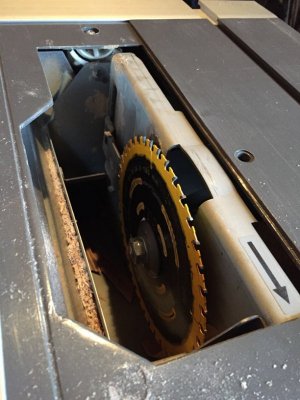

Hier zijn wat foto's van mijn zaagtafel:
Hier heb ik de insert plate verwijderd:

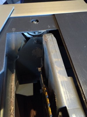

Close-up van de ophanging:
Op de laatste foto zie je een schroef in het tafelblad. Aan de voorkant zit ook zo'n schroef. Zouden dit stelschroeven kunnen zijn?

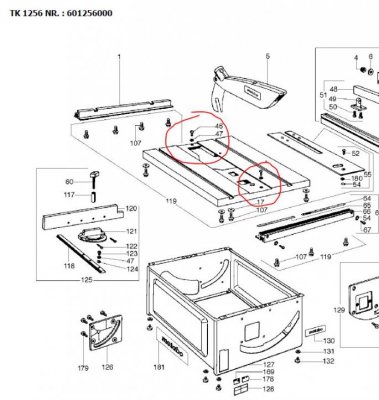

Voor het gemak is hier een explode view van mijn zaagtafel (de betreffende schroef is nummer 46 op de tekening):

super - het wordt al wat duidelijker - heb je misschien ook een "exploded view" bouwtekening waarop je wat beter de ophanging van de motor kan zien?
Denk dat je gelijk hebt met bout #46, zo op de foto te zien hangt de schaal daar aan vast
is je blad van gieijzer? of gegoten aluminium ? is wat moeilijk te zien - op foto 2 zou ik zeggen gietijzer maar op foto 3 lijkt het wel alu ?
blijf wel even on line .....

De moter en blad zitten in een eigen constructie. Ik zal straks de andere bouwtekening posten. De insert is alu en ik denk dat de rest vd tafel gegoten alu is. Ik gok dat ik dat kan testen met een magneetje?

Je kan toch niet zomaar een zaagblad van een andere dikte monteren. De dikte van het zaagblad wordt toch bepaald door het spouwmes. Een zaagblad dat afwijkt van het spouwmes kan toch niet goed werken. Maar op de foto zie ik helemaal geen spouwmes?

Tja...zonder spouwmes heb je daar geen last van. Daarom zit die er bij mij ook niet meer op. Misschien niet 100% veilig, maar als je weet wat je doet en je iedere zaagsnede van tevoren in het hoofd afspeelt en rekening houdt met kick-back hoeft er niets mis te gaan.

@ Mathieu, hij zal het spouwmes #5 eruit gehaald hebben voor de foto - maar je hebt gelijk, spouwmes en zaagblad dienen wel compatible te zijn
ik haal overigens zelf mijn spouwmes er uit bij gebruik van mijn cross cut. Doe hetzelfde als ik mijn zero clearance gebruik, maar dan wil met een mini spouwmes van microjig, wat super werkt.
@klasseklus,
als de motor met ophanging in het cabinet #127 gemonteerd zit, en het blad met de bouten # 107 op # 127 gemonteerd zit, dan denk ik dat je problem optelossen is door voor of achter shims tussen het cabinet en de tafel te plaatsen
maar, ik wacht wel even op de detail tekening van de motor ophanging
