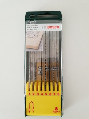

Ja, die decoupeerzaag dat is wat moeilijker ik vraag mij af of er een goed passend zaagje in zit?
De Bosch zaagjes zijn meestal dikker dan kloon zaagjes, kun je een afbeelding van dat deel van de decoupeerzaag plaatsen?

Voor de decouperzaag gebruik ik zaagjes van Bosch; een foto heb ik bijgevoegd.

Wat de decoupeerzaag betreft: ik lees hier nu al zeven jaar mee, en ik lees alleen maar dat alle decoupeerzagen afwijken. Behalve de Festool en Mafell. Waarbij de Mafell altijd het beste er uit komt.
Zelf heb ik een Makita, en echt haaks zagen is alleen mogelijk met een nieuw zaagblad en heel voorzichtig zagen. Als je al een beetje zijwaartse kracht zet, is het al scheef.

Voor wat betreft de decoupeerzaag, gaat het om een Bosch (groen/home), en wederom goed om te horen dat ik niet de enige ben die last heeft van afwijkingen. Overigens doet het probleem zich hier voor met gloednieuwe zaagjes. Maar goed, ik zal even oefenen op afvalhout om te zien of ik iets aan mijn techniek kan verbeteren.

Haaks zagen met de decoupeerzaag is lastig. Als je machine goed is kan je maar drie dingen doen. Pendelstand uit zetten. Neem een dikker zaagblad bedoelt voor haaks zagen. Laat de zaag het werk doen. Bijna alle decoupeerzaagjes komen bij bosch vandaan. Ben in de fabriek geweest in Zwitserland en was verbaasd. Die van Festool voorzover ik weet niet.

Beste Wim, Hartelijk dank voor de aanvullende feedback. Voor de decouperzaag zal ik dan in ieder geval op zoek gaan naar wat dikkere zaagjes om het uit te proberen.
