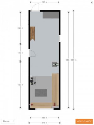

Omdat het een soort van inpandige garage is, is het niet zo gewenst om verwarmde lucht naar buiten te blazen in de winter, anders had het wel een optie geweest.

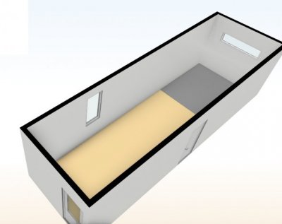

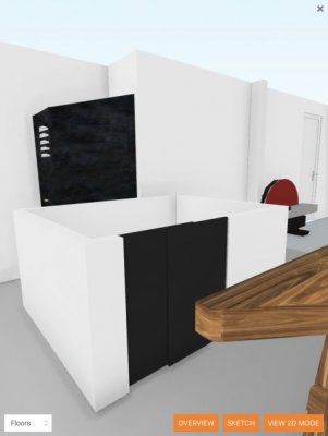

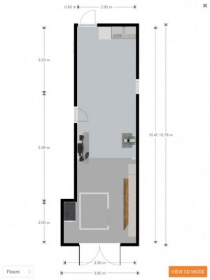

Voor de beeldvorming twee plaatjes van Floorplanner (wat een vreselijke website is dat, blijft vastlopen, dit is het enige bruikbare). In het grijs de aanbouw die nog moet komen, het beige is de bestaande situatie. Waar nu het beige overgaat in het grijs is de garagedeur. De deur aan de lange muur is de deur die de woonkamer in gaat. De deur aan de korte muur is de deur de achtertuin in en straks wellicht de enige toegang (78 cm binnenmaat).

Mijn werkplaats is in onze garage (12m lang), waarvan ik een stuk van 5,5 m x 2,75 m gebruik voor mijn werkplaats. Hoewel ik besef dat er genoeg woodworkers zijn die een kleinere werkplaats hebben, heb ik toch altijd te weinig plaats. Ik ga daarom zo veel mogelijk op wielen zetten (dus zaagtafel, werkbanken (2x), kolomboor, lintzaag). De laatste 3 worden voorzien van ladeblokken voor opslag. Op deze manier wil ik de ruimte zo flexibel mogelijk gebruiken en toch genoeg ruimte hebben voor grotere projecten. Als zaag/freestafel heb ik een Festool CS70 met Incra LS Positioner op een zelfbouwframe van 40 x 40 alu profielen. Het geheel heeft een inklapbare tafelverlenging die ik ook als tafelverbreding kan gebruiken. De zaag/freestafel staat op wielen en is circa 130 x 80 cm groot.
Volgens deze PDF is de afmeting van een K3 Winner 1250 mm (lengte) x 2400 mm (breedte). Nu komt de lengte vooral door de roltafel en de breedte door de parallelgeleider en waarschijnlijk is de geleider in te klappen als je de zaag niet gebruikt. Maar bij gebruik neemt het flink ruimte in. Met de bewegingsruimte die de roltafel nodig heeft kom je op een lengte van 2700 mm, waardoor je 2700 mm x 2400 mm nodig hebt om de machine volledig te kunnen gebruiken. Dat is heel flink voor in een garage. Nu moet ik er bij zeggen dat dit is met de roltafel en de standaard tafelverbreding die bij de Winner zit. Nu red jij dat qua lengte wel in een garage van 10 m, maar ik weet niet of je genoeg ruimte heb om er omheen te lopen. Niets is zo vervelend als hout willen zagen, er achter te komen dat je iets bent vergeten te pakken (bv een potlood) en dan niet meer langs de zaag kunnen vanwege een gebrek aan ruimte.

De breedte van de afkortaanslag moet je niet in rekening brengen, deze is meestal van de machine en is vlot verwijderbaar. Je zou zelfs een kortere kunnen monteren voor kleine werkzaamheden. Hij moet sowieso van de machine voor het langszagen... In de praktijk staat hij er enkel op als je hem nodig hebt. Zorgvuldig plannen van je werken is altijd noodzaak in een kleine werkplaats... Je zou ook kunnen kiezen voor de versie met een korte roltafel in een kleine werkplaats...

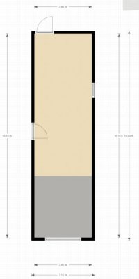

ik ben zelfs te optimistisch geweest qua binnenmaten, de lengte zal 9,55 worden en de breedte is 2,85 meter. Het houdt niet echt over dus. Het is wel vrij in te richten dat wel, zoveel mogelijk op wielen is inderdaad een goed idee dat ga ik doen.

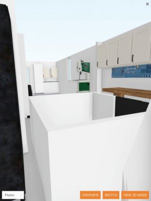

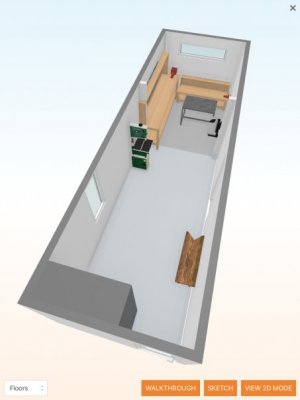

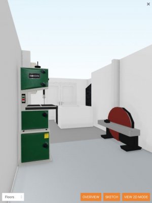

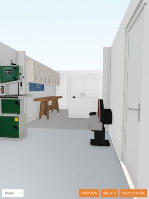

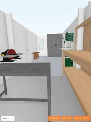

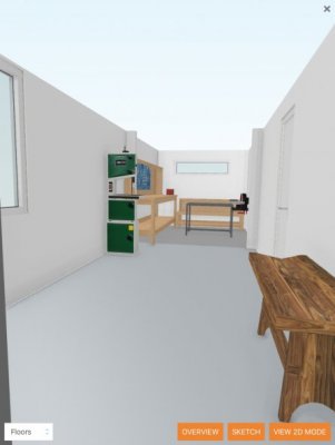

Wat verder gespeeld met Floorplanner, voor het gevoel:

Ik zou eens kijken naar een harvey zaagtafel. Heb je een redelijk compacte stabiele zaagmachine met hoge nauwkeurigheid. Prima machine, op een verrijdbaar onderstel kan je daar aardig mee uit de voeten.

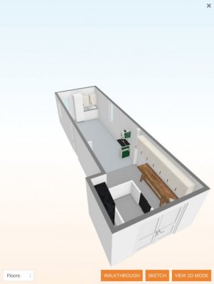

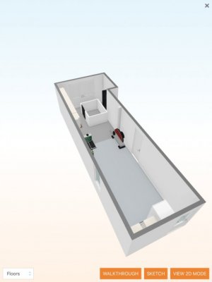

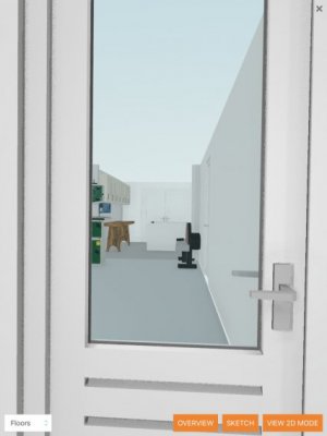

Nu ben ik verder in overleg getreden met de bouwtechnische hulp voor de aanbouw en de volgende plaatjes is het maximaal haalbare. Een meter in lengte erbij en de laatste twee meter 60 centimeter in breedte extra. Thats it, meer zal lastig worden (ruimte genoeg, mijn hoekhuis heeft een voortuin van 14 meter diep) maar omdat we de voortuin in bouwen zijn de regels nu eenmaal strenger. Ik kan ermee leven.
Hier de plattegrond, het donkergrijze gedeelte is de aanbouw. Ik heb in deze tekening weer twee deuren voorzien.
Een 3D overzicht, de deuren zichtbaar. Eventueel kan daar nog een raam in.
Hier kijken we vanaf de andere kant.
Hier staan we al in de toekomstige werkplaats. Het ding rechts is een schuurmachine, maar heb ik de afmetingen van een Hammer A3 31 vlakvandikte bank gegeven. Voor de beeldvorming. We staan hier naast het bestaande raam in de zijmuur. Om het hoekje staat die zwarte kast, die heeft de afmetingen van een Felder AF14 afzuiginstallatie.
Zicht van achter de deur de woonkamer in. Die witte 'bak' heeft de afmetingen van een Hammer B3 of K3 Basic. De lintzaag heeft de afmetingen van een Hammer 3800.
Zicht op de tafelzaag en de afzuigunit.
Hier kijken we vanuit de achtertuin naar binnen.
En nog eentje vanuit de uiterste hoek van de aanbouw.
