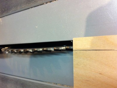

Bij het zagen van een smal strookje van een bredere plank schiet het afgezaagde strookje klem tussen het zaagblad en het inlegblad. Dit vind ik link en niet wenselijk. Is dit probleem herkenbaar en is er een (simpele) oplossing voor?

Plaatje hardboard of triplex op de zaagtafel. Plaatje vastzetten met lijmtang oid. Dit plaatje zaag je in, dan sluit het mooi aan op de zaag.
Als je er bijvoorbeeld eerst een stuk hardboard of triplex er onder legt en dan zaagt, dan heb je dat niet meer. Ik gebruik daar een oude triplex plaat voor.

Ja een simpele oplossing de oude inlegplaat vervangen door een zero tolerance inlegplaat simpel zelf te maken.
Of een snellere methode een stukje plaatmateriaal inzagen en vastzetten op het tafelblad.

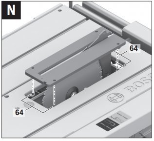

Aanvullend: De inlegplaat van mijn cirkel tafelzaagmachine (Bosch PTS10) ligt een paar millimeter lager dan de rest van de tafel. Heeft dart een reden? In de handleiding vind ik daar niks over.

Je geeft zelf al antwoord op je vraag Piewie, gewoon van bijvoorbeeld beukenhout een inlegplaat maken, dan is het probleem van een klemmende zaag gelijk opgelost. Je kunt de inlegplaat die te laag licht opvullen met bijvoorbeeld dunne formica, het ligt er aan hoeveel hij lager ligt, dat kun je met ac lijm onder de inlegplaat lijmen

Bij mijn zaag zitten er kleine stelschroefjes onder de inlegplaat om deze op de goede hoogte te kunnen krijgen. Misschien dat jij die er ook op hebt zitten?
Ik heb er ook een inlegplaat voor gemaakt van mulitplex. Werkt stukken beter dan een groot gapend gat naast de zaag.
Bewaar wel de oude inlegplaat, want als je schuin moet zagen werkt dat niet! Of je moet er meerdere maken voor verschillende schuintes.

.... De inlegplaat van mijn cirkel tafelzaagmachine (Bosch PTS10) ligt een paar millimeter lager dan de rest van de tafel. Heeft dart een reden? ...
Dit zou je moeten opvullen of bijregelen met de stelschroefjes. Zo instellen dat de voorkant net iets lager ligt (± 0.2mm) en de achterkant gelijk ligt, zodat je bij het zagen niet tegen een rand stoot.
