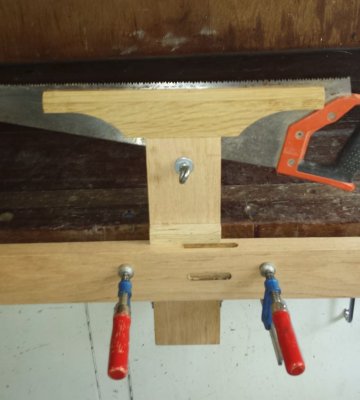

na de laatste jaren zagen met verharde tanden gebruikt te hebben, maar een klem gemaakt, om m'n onverharde zagen weer te vijlen.
viel eerst wel wat tegen dat vijlen maar toch aardig gelukt.

Ziet er netjes uit!
Hoe heb je de verbinding gemaakt?
Ik neem aan een pen en gat.
als je het vaker gaat doen komt het gevoel vanzelf.
Groetnis, Roeland
met pen en gat verbinding
het was denk ik al 15 jaar geleden dat ik m'n zagen zelf vijlde, dus het was wel weer even wennen.

Ja had ik ook. Bij was het meer dan 20 jaar geleden. Vooral de ogen zijn een stuk minder dan toen. Heb nu een leesbril op en goed licht erbij.
