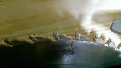

Omdat ik gemerkt had dat ik nogal ruwe zaagsnedes had, heb ik gisteren mijn zaagblad gecontroleerd.
Nu blijkt dat het zaagblad flink schade heeft opgelopen. Heel wat tanden zijn afgebrokkeld.
Meestal is zulke schade het gevolg van een spijker, maar ik twijfel toch of dit nu het geval is. Voor zover ik weet heb ik eenmaal een klein spijkertje geraakt (1 mm) bij het afzagen van een deur. Ik ga eigenlijk meer zoeken in de richting van de Azobé die ik in het voorjaar verwerkt heb.
Nu, als het echt aan de Azobé zou liggen, vind ik dat toch een spijtige zaak. Het is een universeel Silverline zaagblad van Felder, wat toch top zou moeten zijn.
Omdat die bladen toch 100 euro kosten, ben ik aan het uitkijken naar een alternatief.
Ecotools is niet echt de bedoeling, ik wil een blad dat herslijpbaar is.

Te lang door zagen met een bot blad kan ook schade aan je blad veroorzaken dus op tijd laten slijpen en vaker je zaagblad nakijken op schade.

Volgens mij is de budget lijn van Felder, CMT en de top lijn Leitz zover ik het terug heb kunnen vinden. Als je op ebay zoekt kan je vrij goedkoop cmt zaagbladen vinden. Volgens mij is dat echt geen rommel. Dus wellicht het juiste zaagblad voor de taak?

HM is ook maar HM. Of het nu van Felder komt of van Ecotools (hun industrieel serie is trouwens van Duits fabricaat), als je dergelijk hout gaat zagen slijt het gewoon snel. En als je zo lang blijft doorzagen dat slijpen toch al onmogelijk is kun je beter een aantal goedkope bladen nemen.

Ik heb het nu pas gemerkt omdat bij het afkorten er meer splinters waren bij het doorkomen van de zaag. Eigenlijk merk ik geen verschil in weerstand bij het zagen, rookontwikkeling, lawaai of andere aanwijzingen die duiden op een botte zaag. Anders had ik het al eerder gemerkt.
Het verschil in een goedkoop en duurder herslijpbaar blad zit hem onder meer in de afmetingen van het blokje HM.

De industrie lijn van ecotools kan je prima laten slijpen. Ik heb het ook laten doen ,omdat ecotools de 250 24 t al een tijd niet kan leveren.

Ik heb eens een zaagblad op mijn Robland naar de knoppen geholpen doordat ik met hout op de machine aan het manipuleren was terwijl het zaagblad boven de tafel stond. Ik stootte tegen het spouwmes, wat vervolgens tegen de tanden aantikte en de tanden flink beschadigde:mad:

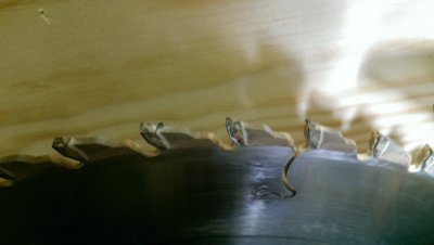

Betere foto's heb ik niet gereed gekregen.
Bij één tand is het HM afgepeld, het stukje hangt er nog aan als een braam.

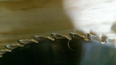

Een keer het zaagblad schoonmake met een harsoplosser zal denk ik zeker geen kwaad kunnen.
Dat weet ik, maar ik heb de afgelopen week wat grenen verwerkt. Volgens de beschrijving van Felder zou hars eigenlijk niet blijven kleven aan deze zaagbladen.

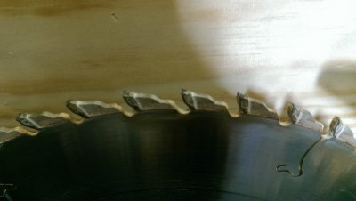

Ik gebruik zaagbladen van Oertli, wordt in Zwitserland gemaakt.
Met het eerste blad heb ik 2 scharnieren per ongeluk doorgezaagd, af en toe en spijker, veel Azobé, daarna heb ik het laten slijpen.
