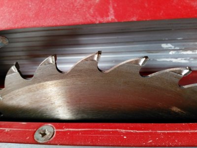

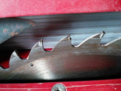

Hallo vraag,hoe kun je zien of een zaagblad versleten is? Ik heb ren einhell zaagtafel sinds kort waar wat mankementen aan zat. Deze heb ik zo goed als alles opgelost maar nu het zaagblad (ben nog een leek op dit gebied) hoe kun je zien of deze versleten/bot is? Is dit te zien aan de tanden? 1tand mist het blad.
Ik heb geprobeerd om 30mm dik steiger hout te zagen maar daar heeft die pittig moeite mee om door te komen en zelfs het laatste stuk dat de boel begint te roken.. En dan lees is hier in verschillende topics dat toch het blad bot is?
Normaal lijkt het mij dat die er toch door heen moet fluiten?
Ik heb 2fotos erbij toegevoegd hopelijk op meer duidelijkheid voot mij
Alvast mijn dank

Het kan ook zijn dat je geleider niet geheel parallel is aan je zaagblad, waardoor het hout klemt. Dan wordt het ook moeilijk om het hout erdoor te duwen en krijg je brandsporen. Dus ik zou eerst eens meten of die geleider wel goed staat. Als dat lijkt te kloppen kun je je zaagblad binnenbrengen bij een slijperij (kost ongeveer 10 euro).

Bedankt voor de snelle reactie. Hoe kan /moet ik dat meten? Voor en na het zaagblad? Of is er een manier van meten ? Maar stel dat die goed is,heeft slijpen nog zin als die 1 tand mist?
Koop gewoon een nieuw zaagblad dat zijn m.i. toch geen grote onkosten voor drie of vier tientjes heb je al een goed zaagblad.

Zo te zien is je bestaande blad voor afkorten en niet voor schulpen bedoeld. Ik weet niet waar je de slechte en rokende resultaten mee behaald heb. Ik vermoed schulpen.
Je kunt het beste dit blad weggooien en 2 nieuwe kopen, een voor schulpen (weinig tanden) en een voor afkorten (veel tanden). Ecotools heeft prima zaagbladen hiervoor en met een uitstekende prijs/kwaliteitsverhouding.

Denk eerder dat het zo'n alles-in-een blad is wat je standaard bij een machine krijgt.
Desalnietemin, zo te zien is het blad aardig (mis)bruikt.
Zou persoonlijk nooit doorgaan als hij een tand mist en laten maken of een nieuw blad halen.

A ja heb onder tussen geleerd dat er inderdaad verschil zit in het afkorten en schulpen. Ik zal beide doen als dit mogelijk is,moet ik dan 2zagen halen? Ik lees dat je voor hout 16 tands en plaat materiaal 40tands moet hebben?
Ik gok ook dat dit zelfs nog het eerste blad is inderdaad.. Ik zal het van de week eens meten of die recht is of niet.

Er zijn bladen die beide redelijk doen, maar wil je het goed doen dan zijn 2 bladen toch echt nodig: grove tanden voor schulpen van massief hout en fijne tanden voor afkorten van massief hout/zagen van multiplex. En vaak komt er trouwens nog een speciaal blad voor andere materialen (bijv. Trespa/gelamineerd materiaal) bij. Het aantal tanden is afhankelijk van de diameter van je zaagblad.
Pak bij Ecotools de industriële uitvoering voor alle bladen die je regelmatig gaat gebruiken, zoveel duurder zijn die niet. Voor af en toe is de goedkopere lijn een optie.

Misschien ook even een schuurpapiertje langs je spouwmes, dat ziet er wat stroef uit met die roestplekjes. Let bij de aanschaf van een blad op de dikte van het spouwmes; een spouwmes van bijv. 3 mm en een blad met een zaagsnede van 2,5 mm gaan niet goed samen.

Bedankt allemaal ik ga ermee aan de slag vandaag. Ik zal gelijk een schuur papiertje er langs halen. Nee spouwmes moet dunner als zaagblad zijn toch?
Een goede richtlijn voor de dikte van het spouwmes is de dikte van de tand plus de dikte van het zaagblad gedeeld door 2.
