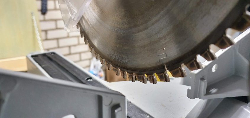

Ligt eraan wat je er allemaal mee wil doen. Ik heb zelf een aantal zaagbladen van EcoTools en die bevallen echt prima. En voor dat geld kan je ze niet laten slijpen. Wat in ieder geval zal helpen is om het blad eens goed schoon te maken met Dasty of ovenreiniger.
Waarderingen: Athanor
4.819
1.206
Zo een zaagblad laten slijpen is het zeker waard. Zelf aan beginnen zou ik niet doen, tenzij het een zaagblad is voor brandhout. De vertanding van een zaagblad voor plaat is zeer specifiek met verschillende hoeken, afhankelijk van het type. Dat doe je niet met een eenvoudige machine zonder ervaring.
Ecotools en wegwerp? Als het even kan toch laten slijpen.

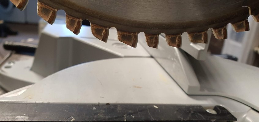

Als ik je zaagblad op de foto zie dan is deze hard aan een schoonmaakbeurt toe! De tanden zijn volledig aangekoekt met hars e.e. Maak het eerst eens schoon met een ovencleaner bijv. Je zult verrast kunnen zijn hoe goed hij dan weer zaagt en is een slijpbeurt misschien helemaal niet nodig!
Fons
4.819
1.206
Fons
Ik vermoed dat het zaagblad gebruikt is voor materiaal waar het niet voor bedoeld is. Namelijk massief (naald)hout terwijl dit duidelijk een blad is voor plaatmateriaal is. Plaatmateriaal geeft geen vervuiling van het blad. Bovendien zaagt zo een blad sowieso moeilijk in massief. Zowel afkorten en zeker schulpen gaan moeilijk.
degele
4 nov 2010
334
25
Heist o/d Berg
Reinigen en laten slijpen. Dit is - voor zover ik kan zien - een zaagblad op een Kapex. Dient alleen om af te korten, en dezelfde kwaliteit ga je nergens vinden voor een paar tientjes. Dit blad kan meerdere malen geslepen worden.
