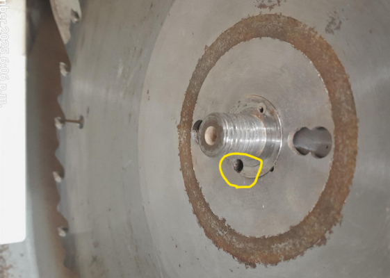

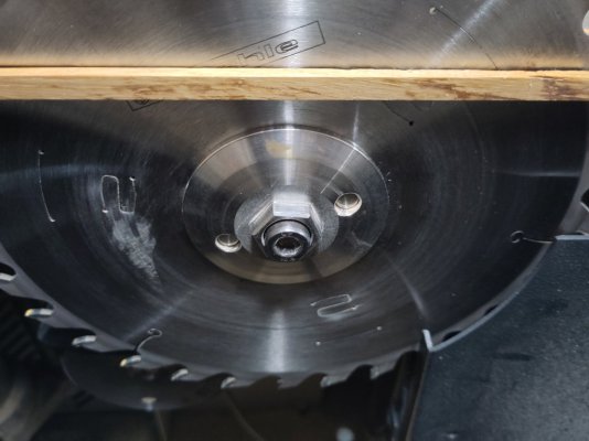

Ik kocht ooit een nieuw zaagblad voor mijn Hammer met een asgat van 30mm. De pengaten zaten op de juiste plek en daar rekende ik ook op. Wat de aanduiding/maat hiervan is weet ik niet.

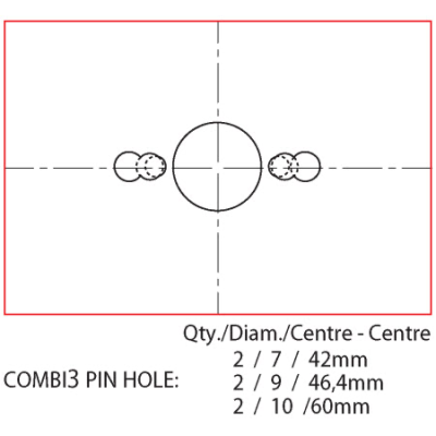

Ik zie in een CMT catalogus bij de pengaten soms niets staan (dan zijn ze er niet neem ik aan) maar ook bijv. 2/10/60, 2/7/12 of 2/6/32. Hierbij vond ik geen uitleg. Ik vraag mij dus af wat het betekent.
Ik zie wel dat er soms dubbele pengaten zijn maar ik weet niet hoe ik de 3 getallen moet vertalen naar iets fysieks op de machine.

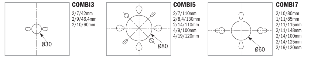

Bij sommige zagen staat bij pengat in de tabel: COMBI3. Internet (AI) gaf hiervoor een uitleg die ik niet vertrouw, dus ik weet ook niet wat dit betekent.

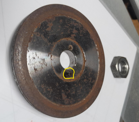

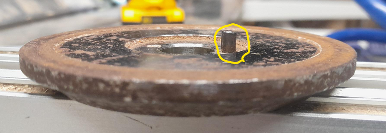

deze week heb ik op mijn zaagas van 30 mm mijn schulpzaagblad diam 350 mm door een frees diam 250 mm en snijbreedte 8 mm vervangen
zaagblad en frees worden door een schijf met uitkraging + moer op de zaagas gekneld
het viel mij weer op dat de pin uit de schijf komt, en in de zaagas grijpt
dus uitsparingen en gaten in het zaagblad worden niet gebruikt
mogelijks is mijn reactie te snel
