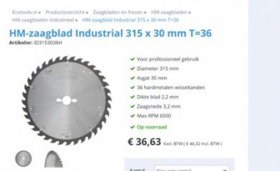

Ik heb nu 3 bladen bij mijn zaag, maar gebruik voornamelijk het combiblad, dit is echter een 48 tands Felder blad en voor schulpen wissel ik meestal naar een 28 tands Felder.
Als ik nu een 36 tands blad ga gebruiken denk ik dat ik zo goed als niet meer hoef te wisselen.
heb deze 3 op t oog, waarbij de Freud 300 is en de andere 315.
voor mijn afkortzaag heb ik al een ecotools industrial en die bevalt goed maar voor de formaatzaag is iets stiller welkom.
Zijn er mensen met ervaringen met deze bladen?

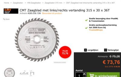

Ik gebruik de CMT sinds pakweg een half jaar, samen met een 92 tands blad voor plaatmateriaal en een 28 tands schulpblad. Inderdaad een mooie allrounder, al had ik wel gehoopt op een iets gladdere zaagsnede. Je kan niet alles verwachten natuurlijk! Dus ik heb er vrede mee genomen want het is uiteindelijk ook niet de bedoeling dat de zaag een perfect oppervlak na laat.

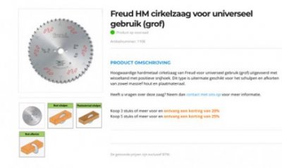

Freud zagen zijn gewoon erg goed Doordat de tanden uit een behoorlijk groot stuk hartmetaal bestaat kan je ze vaak laten slijpen voor ze op zijn.
Een echte aanrader. Ik zelf heb een 48 tands 315 ..Geloof Lu 2a zoiets . als die bij jou past zou ik niet de 300 nemen. Het is lastig uitzoeken omdat Veldman andere benaming hanteert. Veldman noemt 48 en 54 tanden middelgrof , dus of je naar 36 moet gaan vraag ik mij af.
