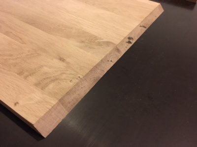

Wat is trouwens erg aan die brandplekken?
Lijm er tussen en niemand die het ziet.
Of zitten er happen tussen?
Ik heb nu een Freud Pro M erop. Zaagt vooral stil. Zeker t.o.v die van ecotools.
Die brandvlekken op zich zijn niet erg, maar waarom ze niet verkomen als dat kan? Ik moet trouwens ook enkele zichtbare stukken MDF in een hoek zagen en wil je geen brandvlekken.
bobmartin
15 dec 2013
1.429
163
Die schuur je er zo uit.
Ik neem aan dat er nog een rechte rand aan die 45 graden wordt gezaagd, anders is het wel erg kwetsbaar zo'n punt.
Gewoon veel oefenen dus. Gelijkmatige proberen te glijden.
